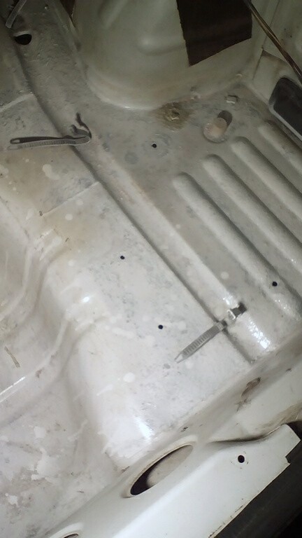

Зачистил ржавчину в багажнике, справа капала вода. Долго не мог понять как она попадает сюда. Оказалось под уплотнителем который проходит по краю крыши над дверьми, в районе средней стойки, есть маленькая щель в заводском герметике. Вода через неё попадала внутрь и по внутренней полости крыши стекала в багажник, в месте где установлен барабан ремня безопасности. Замазал щель и воды не стало. Какой-то Марио накосячил :mad: Затем обработал преобразователем ржавчины Агат и забыл на месяц. На машине пока просто катаюсь поэтому багажником не пользуюсь. Сегодня покрасил из баллончика. Насадка на дрель оказалась не достаточно жёсткой, поэтому поверхность не получилась гладкой, да и цели сделать красиво не было. Ржа все равно вьелась в металл, но дырок нет. Плюс это место под ковром, не видно. Раз в полгода буду смотреть, что там как.

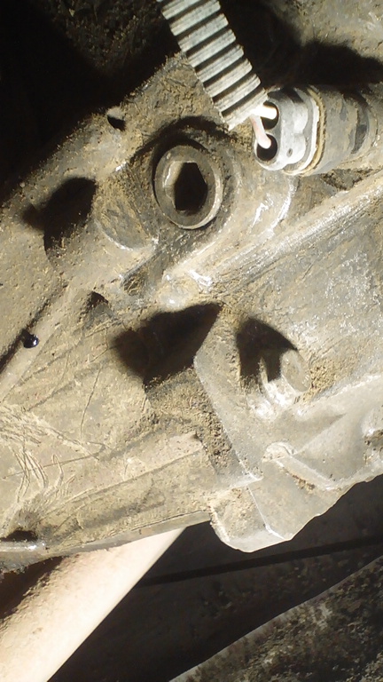

Всем привет, ну вот купил масло в КПП zic 80w90 gl 4. Снял бампер, нашёл на КПП две подходящие пробки под внутренний шестигранник, такой же как у жигуля в поддоне. Думаю это они:
Это видимо сливная, не могу к ней подлезти, мешает либо подрамник, либо ребра на КПП.
Ну а эта спереди похожа на заливную, интересно что за датчик рядом, уровень масла?

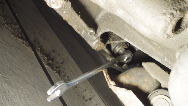

Отпилил от шестигранника кусочек 3 см, и при помощи ключика на 12 открутил сливную пробку. Давить пришлось ногой. Может пригодится опыт кому-нибудь из новоиспеченный альфистов.

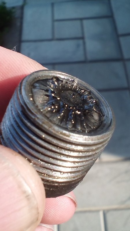

На выкрученной пробке было не мало стружки, это шестереночки перемалываются потихоньку :|
Если бы мотор был 2.0, стружки думаю было бы больше) Чем хорош мотор 1,7, тем что более щадяще относится к трансмиссии :wink:

Когда покупал машину, владелец говорил что менял масло в КПП пол года назад. На деле же шестигранник не лез в пробку из-за набившейся и уже закаменевшей грязи) С обратной стороны пробки помимо стружки была тоже грязь. Меняли масло видимо очень давно. Слилась какая-то муть сероватого цвета, но уровень был в норме, на глаз литра два примерно. Так что правильно говорят, что нужно менять все жидкости после покупки авто.
