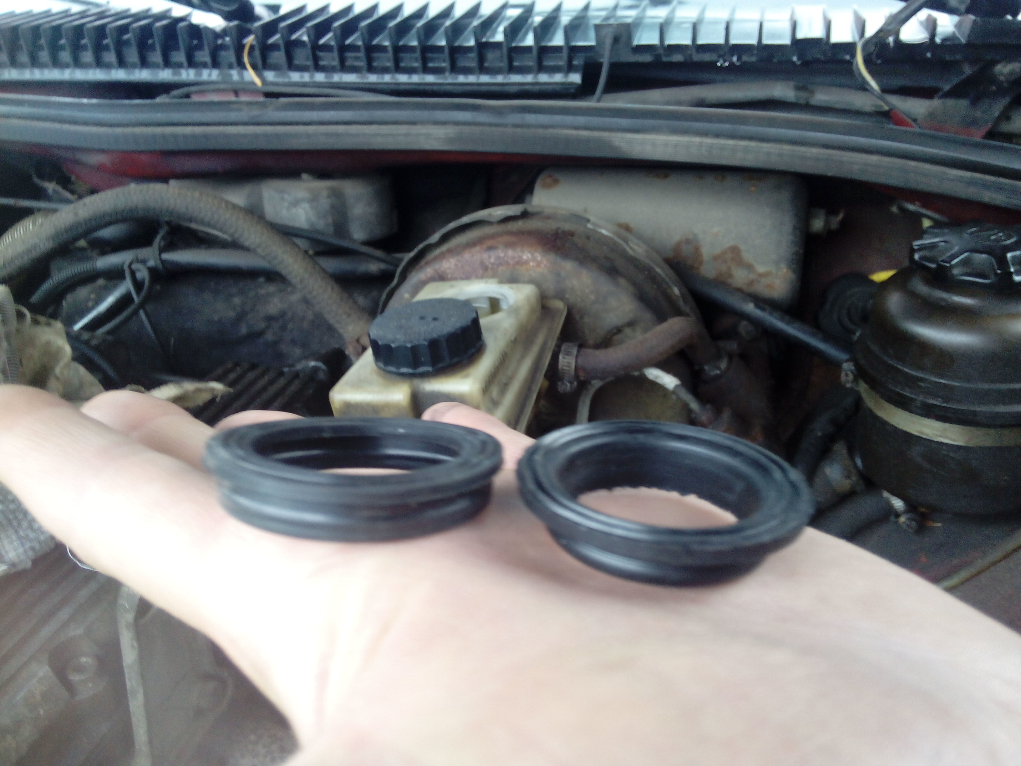

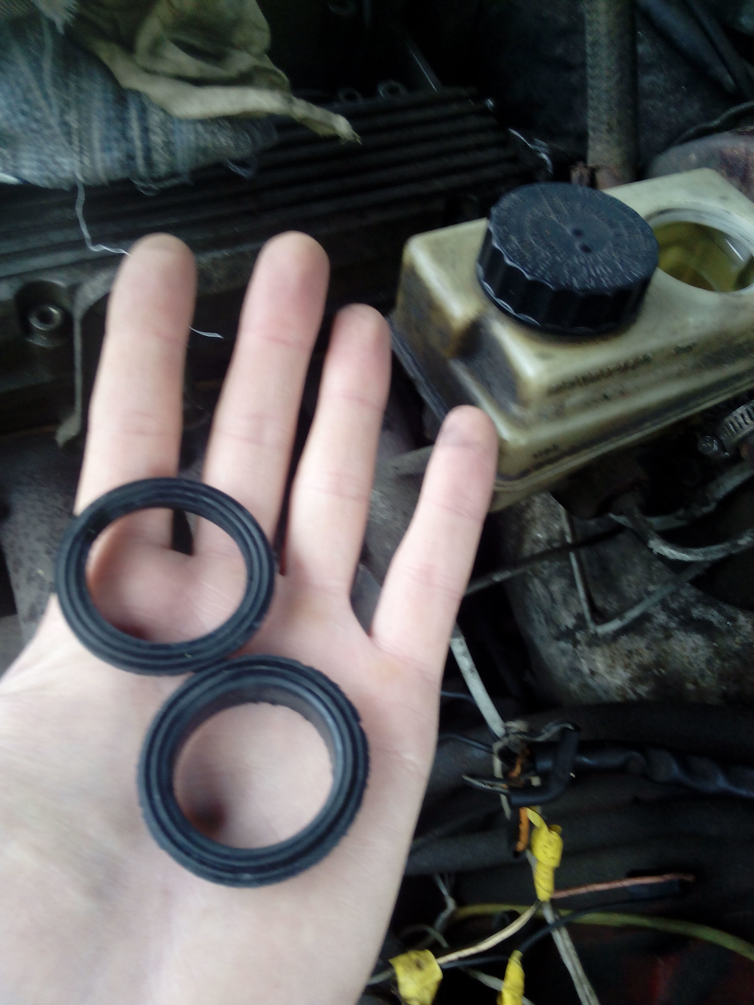

Ого сколько мифоф сразу развенчено одним ударом :) .
прокладка в бачек торм. (Benditalia) http://s020.radikal.ru/i723/1409/b9/2ecda615c290.jpg
Подошла прокладка свечного колодца или маслоотражателя на 406 (вологовский как я понимаю) мотор подошла оч даже ничего , пока не понятно как она себя будет чувствовать в контакте с тормозухой , но буду наблюдать. :smt006
ПС они не много похожи по профилю и диаметру, но одна чуть болше , я взял какие были по одной , маленькая подошла :smt0051
