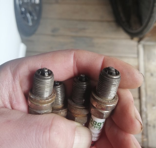

Приветствую. Померил сопротивление - у свечей бош fr5dc оно 5 кОм, проводов 8 кОм (провода и свечи неродные). В одной из давно купленных гбц обнаружил 4 свечки голден лодж. Эти свечи насколько мне известно шли с завода, у них продвинутая конструкция - электрод незатеняет искру от камеры сгорания. У голден лоджа сопротивление ноль.
Простой вывод - на восмиклапанном моторе 155-й свечи должны быть без резистора. Выкрутил в цилиндрах каждую первую свечу бош, за них отвечает первая по ходу движения катушка, и вкрутил лоджи. То есть теперь в каждом цилиндре лодж и бош. Завёл, на хх всё норм. По теории лоджи дают преимущества на высоких оборотах, не смог проверить, на улице сырость, не хочу марать машину.
А свечи с резистором ослабляют и задерживают на доли секунды искру(зажигание позднее), для 155 8 кл скорее всего не оптимальны.
Узнать бы какое сопротивление у заводских оригинале проводов.

Сообщение Montekki » Вс ноя 12, 2023 4:49 pm
Golden Lodge это Роллс-Ройс в мире свечей. Их производила замечательная фирма Spica, она же производила оригинальные амортизаторы, им сносу нет.
Свечи эти можно купить на Ибее, стоят 25 евро за штуку.

Сообщение ershov » Вс ноя 12, 2023 5:31 pm
Свечи с резистором не задерживают искру :)

Сообщение Wenkat » Вс ноя 12, 2023 5:34 pm
Эти слова - бальзам на душу) Да глядя на них видно, что свечи не рядовые.
