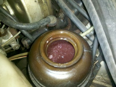

Ездил сегодня мыть машину. Обнаружил в бачке ГУРа неприятные пузырьки:
Пора заказывать у Бизона новую рейку?

Сообщение Gundesvan » Пт ноя 07, 2014 4:01 am
с вероятностью 90% в бачке забился фильтр. Если он там есть...

Сообщение Бизон » Вс ноя 09, 2014 11:49 pm
Фильтр там есть,100% он в г..........., бачёк подходит от Нивы один в один. При сегодняшнем курсе в районе 10 евриков :D

Сообщение zeth » Вс ноя 09, 2014 11:51 pm
Бизон писал(а):Фильтр там есть,100% он в г..........., бачёк подходит от Нивы один в один. При сегодняшнем курсе в районе 10 евриков :D
Более того, бачок от шнивы или приоры имеет аутентичную надпись ZF и радикально ч0рний цвет. Но пластик отличается - он более матовый.
