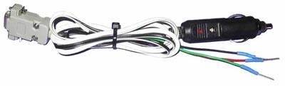

Хорошо, допустим я поставлю AlfaDiag себе на ноут, где мне взять трехпиновый провод - com (или USB) (((
Я так понял это что-то вроде провода DB-9
Но что-то он меня смущает :mrgreen:

Сообщение ToSHiC » Вт мар 10, 2009 6:09 pm
адаптер продаётся в мастерките, стоил раньше 400р
http://www.masterkit.ru/main/set.php?num=1168
про гтв турбо что-то в списке нету:) на 166 и гтв вполне могли разные мозги ставить... сквадра тюнинг пишет. что ML4.1 http://squadra-tuning.nl/EN/EN_alfa_GTV_20_V6_turbo.htm
походу, альфадиаг про него пока ещё ничего не знает:)
