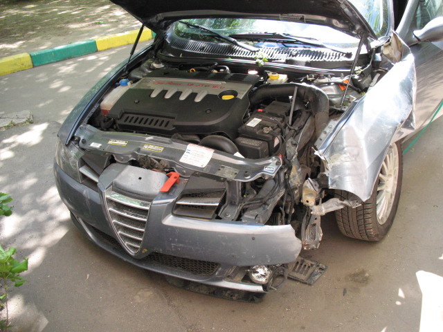

Доброго Вам времени суток! Нужна Ваша помощь и советы! Вчера покалечил своего Эльфа, до дому притащил эвакуатором, а теперь пытаюсь понять что дальше… Посоветуйте куда лучше обратиться, где нормальные сервесники с руками и головой!!! :cry:

балку кажись незадело , повезло

если я правильно понял происхождение залома на задней части крыла, то по ходовой минимум замена рычагов, может быть стапель для возвращения на место чашки, возможно подрамник(он там есть?).удар хоть касательный, но диконеприятный.

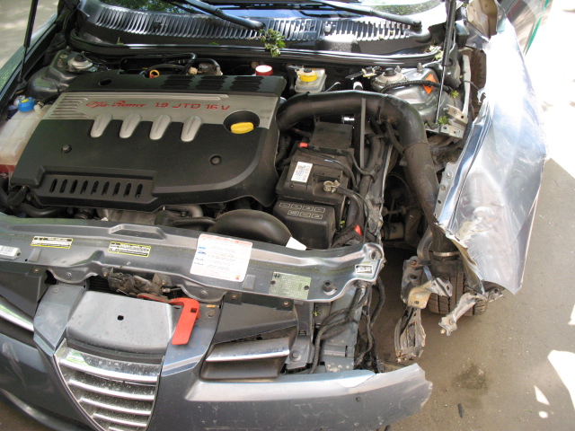

Подрамник повело назад и за ним отошел усилитель кузова. с чашкой еще вопрос, масляный фильтр в хлам, шруз попалам, все что касается левого колеса в дрова...... Но геометрия кузова в порядке, все швы прежние. :arrow: :cry:

Оч. сочувствую... :| Стапелем могу помочь, покраской, запчастями...

NikNikch писал(а):Подрамник повело назад и за ним отошел усилитель кузова. с чашкой еще вопрос, масляный фильтр в хлам, шруз попалам, все что касается левого колеса в дрова...... Но геометрия кузова в порядке, все швы прежние. :arrow: :cry:
Называется не усилитель а лонжерон... Еще хуже если в полу складка, лонжерон в идеале крепче панели пола!!! Но не беда, по трём чашкам четвертую поставить на стапеле - день работы (если нет раломов и разрывов лондерона и пола-моторного щита)...

Думаю стапель там не нужен, да и вообще удар пустяковый. Может быть на десять процентов вострадал нижний рычаг, да и до подрамника тож не добралось на 100%
Водительская дверь нормально функционирует?

avt259984 а почему мотор с наклоном стоит? месяц назад зацепилась на волне 146-я на ленинградке за асфальт. Итог: лонжерон, подрамник, выхлоп.
Надо смотреть, но морда у них тянется отлично, подровняют чашку и все ок. крыша целая?

Cuore_Sportivo_146 писал(а):avt259984 а почему мотор с наклоном стоит? месяц назад зацепилась на волне 146-я на ленинградке за асфальт. Итог: лонжерон, подрамник, выхлоп.
На мой взгляд мотор стоит нормально, может стоять с наклоном из-за лопнувшей опоры например (там силюмин). Нужно смотреть машину живьём, а не пофото. Судя по фото подрамник не пострадал т.к. он далеко сзади. Недавно взял битую 147ю немного похожую на данную машину тока удар намного сильнее. Так вот одна опора кудато исчезла вовсе, вторая лопнула, на третьей согнулся болт. Делайте выводы.

подрамник вполне может погнуть и рычагом-вопрос в силе и направлении удара. ИМХО подрамник проверить всеравно стоит.
