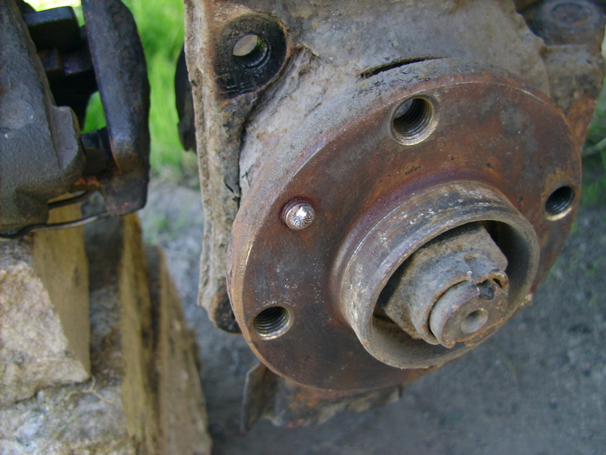

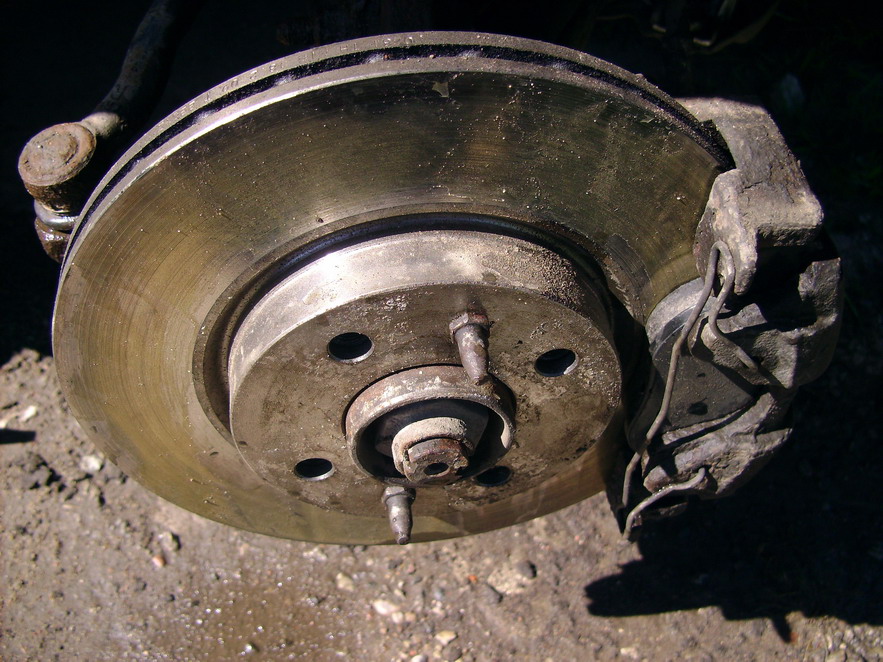

Сообщение Osa » Сб май 24, 2008 5:08 pm
Да нееее. в беларусию я в отпуск собирался)))
СТО в Питере.
Вскрыл чегодня, вывесел морду, ой личико))) своей альфы, снял переднии колеса, долго не чего не мог понять......Нашел, вроде как думаю что это оно, месяц назад был на СТО менял: тормоза, трубки колодки диски и еже с ним, так вот на переднем левом колесе обнаружилось что отломаны направляющие, как они там назваются? Шпильки, что крепят тормозной диск, выходит он (диск тормозной) держался у меня на суппорте и болонных болтах, зазор значит есть между диском и ...к чему он там крепиться там и стучит...хорошо так диск гуляет поперк авто, милеметра на 1,5-2.
Щас посты брошу.

Сообщение Osa » Сб май 24, 2008 5:12 pm
Чего то с размером не то........

Сообщение Osa » Сб май 24, 2008 5:18 pm
вот эти вот

Re: 146 стук при повороте
Сообщение Osa » Сб май 24, 2008 5:20 pm
а это правое нормальное.
Сообщение Osa » Сб май 24, 2008 5:22 pm
Как считаете может отсутствие этих шпилек быть причиной этого стука, и что нужно теперь предпринять.....высверливать шпильки или....???
Мне кажется их на СТО не могли отвернуть и поломали, и все.....

Сообщение Димитрий » Сб май 24, 2008 5:33 pm
Я так думаю, что проблема все же с ВНЕШНИМ ШРУС-ом
Я так думаю, что обломанные винты крепления торозного диска не смогут стать причиной стука, т.к. диск колесный с помощью болтов крепления, ПРИЖИМАЕТ тормозной диск к ступице.
МОЕЙ точки зрения данная проблема(хруст) характерна для вышедших из строя ВНЕШНИХ шрус-ов, особенно слышен хруст при троганьи с вывернутым до упора рулем.ВНУТРЕННИЙ шрус можно проверить (имея полную уверенность в том,что ступичный подшипник и швнешний шрус в порядке) вывесив колесо, поствавив КПП в нейтраль и повращая колесо -не должно быть затужений, вращться должно с равномерным усилием.
Сообщение Osa » Вс май 25, 2008 5:32 pm
Поже прав ты сударь.....шрусс это. Вот что это за тип, где находиться и....чем чревато все это? скоко мона еще проездить без страха или страх есть и какой? Желательно бы схемку всей этой штуки...внешний, внутренний шрус и тп. ....
