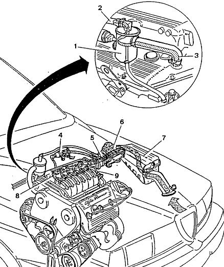

Сообщение Rom » Чт апр 17, 2008 8:47 pm
Stas 155V6 писал(а):У меня пара вопросов:
1. А что такое масляный сепаратор... Мож я лох? :roll:
2. Кто тягает движки и почем примерно?
Это вот эта штука:
.PNG

Re: про дымок, СО и расход бензина
Сообщение S.C.A.R » Чт апр 17, 2008 10:33 pm
Вова привет!!! скажи ка а может быть что на сепараторе нету нижней трубки №3??? у меня вроде нет, не помню... :shock:

Сообщение Rom » Чт апр 17, 2008 10:48 pm
S.C.A.R писал(а):Вова привет!!! скажи ка а может быть что на сепараторе нету нижней трубки №3??? у меня вроде нет, не помню... :shock:
:shock: Обязательно должна быть!!!! :D Их два вида(сепараторов):
Сообщение Rosso » Чт апр 17, 2008 11:06 pm
Номер 1 для V6 очень похоже,хотя странно,что нижняя трубка рядом со сливом масла,вроде у меня не так было :)

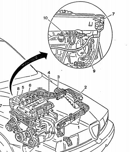

Сообщение Rom » Пт апр 18, 2008 12:02 am
V6 :
.JPG
TS:
P.S.
Шелчок левой кнопкой мышки по области рисунка-весь рисунок без прокрутки.

Сообщение S.C.A.R » Пт апр 18, 2008 10:04 am
Товарищи непанятна (с) залез посомтрел он у меня ваще под впуском стоит, прикручен вроде в самому блоку!!! :shock:
ТС 4 цилиндра, а он (по картинке от Вэ6) входное сбоку, а выходное сверху и идет к гофре.
Шланг от головки гдето 30 см длинны и уходит под впуск, сверху его даже не очень то видно, а на картинке трубка где то 5 см. длинны и находится рядом с головкой блока цилиндров, без особых "нагибаний" он должен бросаться в глаза... :o
Помница на прошлой альфе, он стоял там где на картинке №2 и был такой же как на картинке №2. ни че не понимаю Вов че такое? могли приколхозить мне от Вэ6 его?
