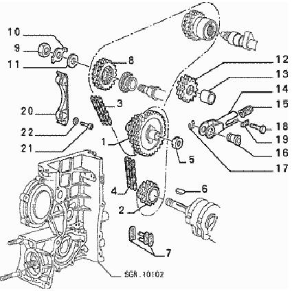

Проделывал это, но результ атрицательный. Как звенела, так и звенит, наверное уже ничего не поможет. Антонио слушай, а там может помимо растяжки цепи что еще накрыться? Натяжитель или успакоитель или еще что? или она уже растянута так что не поддается натяжке?

Сообщение ANTONIO155 » Вт апр 01, 2008 12:07 pm
силно звенит
может это уже клапана ?
а может сам натяжитель дохлый
там с задней стороны головы он вворачивается
может вынуть и глянуть
как вариант её замена ( ничего про это не знаю )

Не, не клапана точно. Причем зветит только при оборотах от 1500 до 2200 и от 3000 до 4000. и если газовать, то тоже звон слышен.

Naf писал(а):Проделывал это, но результ атрицательный. Как звенела, так и звенит, наверное уже ничего не поможет. Антонио слушай, а там может помимо растяжки цепи что еще накрыться? Натяжитель или успакоитель или еще что? или она уже растянута так что не поддается натяжке?
Может быть это вторая цепь?

Сообщение Naf » Пт апр 11, 2008 11:30 pm
Не, звон идет сверху откуда то. Не нижняя точно!!!

Сообщение S.C.A.R » Пн апр 14, 2008 10:21 am
Naf писал(а):Не, звон идет сверху откуда то. Не нижняя точно!!!
ага даже кажется что прямо из под крышечки!
ЗЫ гремит тока на 800 и то иногда, даешь 1000 все пропадает, надеюсь дело в натяжке цепи :(

Сообщение Rosso » Пн апр 14, 2008 10:34 pm
Может сам успокоитель цепи изношен,если менять,так все сразу и не париться потом,(две цепи,натяжитель и успокоитель)!

Сообщение Naf » Вт апр 15, 2008 12:03 am
Rosso писал(а):Может сам успокоитель цепи изношен,если менять,так все сразу и не париться потом,(две цепи,натяжитель и успокоитель)!
А вместе с этим еще и все шестеренки. И вместе с работой это будет стоить мама родная. Лучше уж найти движочек в нормальном состоянии. Хотя сколько он проходит еще вопрос ((( Короче пипец ((
