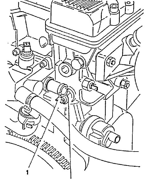

Седня отказал прибор температуры ОЖ! :cry: кто нить знает где он находится? Это не он случайно на термостате? И еще вопрос: у еого нить были "танцы" стрелки? так как прибор то работает то нет, может скакнуть в нулевое положение и обратно!
ЗЫ: недавно чинил входной патрубок от движка к печке (в салоне тот что справа о педали акселератора) разобрав, оказалось что он пластиковый... два дня ужаса с поганым герметиком (красным АБРО) и прокладкой от ТАЗа (на успокоитель цепи, подошла даже по болтам) и усе консилось, сделал! Могло ли это повлиять?! наврятли... поэтому хочу электрику посмотреть... подскажите!!! :mrgreen:

Сообщение Babai » Пт фев 15, 2008 10:38 pm
S.C.A.R писал(а):Седня отказал прибор температуры ОЖ! :cry: кто нить знает где он находится? Это не он случайно на термостате? :
Насколько я знаю он в радиаторе
Babai
Сообщения: 2575
Авто: 155Q4 & G ti s
Re: Вопрос на засыпку!
Сообщение Rom » Пт фев 15, 2008 10:39 pm
Датчик, с которого снимаются показания температуры,(на приборную панель)
находится в районе термостата,а точнее под ним с правой стороны.
А на радиаторе находится темп.датчик включения вентилятора.
