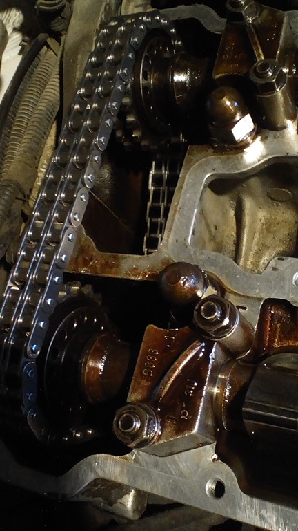

Всех с наступающим Днём Победы! Я сегодня немного опять поковырялся в моторе :roll: В общем не может ли быть такое, чтобы клапан хх издавал звук похожий на клапанный? Типа стрекочет как клапан при большом зазоре. Но только на горячую. Я этот клапан когда прикрываю ладонями, то вроде как действительно стрекот становится тише. А клапана опять все проверил, зазоры в норме. Не похоже что есть люфт распредвала, бугеля без признаков износа, но это на глаз и на ощупь. Стаканчики не люфтят, пытался пальцами качать их с усердием, ни какого намека на люфт.
Ну и махнул большую цепь. Еще сразу после покупки машины обратил внимание на некоторое дизеление при небольшом, плавном увеличении оборотов. После замены цепи этот дизельный звучек остался, но заметно притих, стало гораздо лучше :-) На успокоителе есть выработка, пару мм точно. А нижнюю поменяю при переборке мотора.
Распредвалы были демонтированы, чтобы не мешали протягивать цепь.
Новая цепь установлена

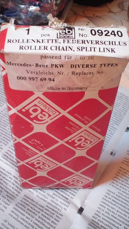

Цепь от мерина 130 звеньев, была укорочена до 108.
