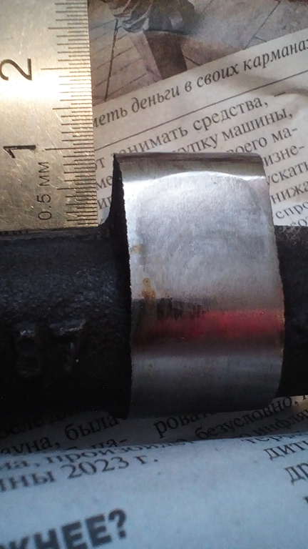

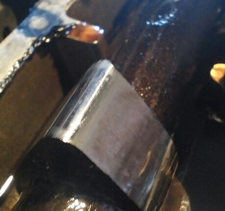

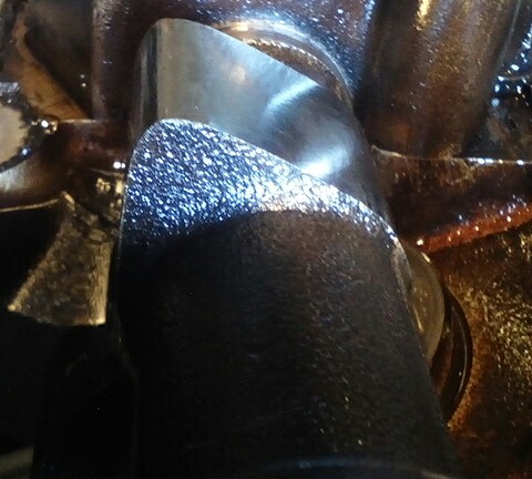

Сегодня впервые снял клапанную крышку (которая была приклеинна на герметик предыдущим владельцем) и обнаружил неплохое состояние распредвалов. Что очень радует. Визуально износа не видно. Лишь на одном кулачке выпуск. распредвала есть небольшое заострение. В предыдущем посте я поместил фото кулачка выпускн. распреда с купленной головки 1,8, вот там износ кулачков хорошо виден.
Клапанные зазоры на выпуске оказались все завышены, щуп 0.5 пролетает со свистом. А на впускном щуп 0.4 на двух кулачках заходит с лёгким зажимом, и на двух не впихивается вообще. На днях куплю микрометр, набор щупов с мелким шагом и займусь регулировкой.
Кулачек ниже немного заострён:
Опосля сниму компрессор кондея и постпвлю короткий ремешок. И заодно проверю гену, как там подшипнички и др.
И продолжаю искать колечки 83.4 (1.5-1.5-3.5).
