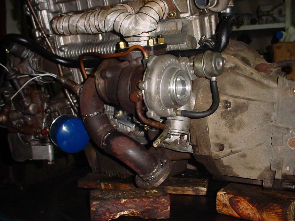

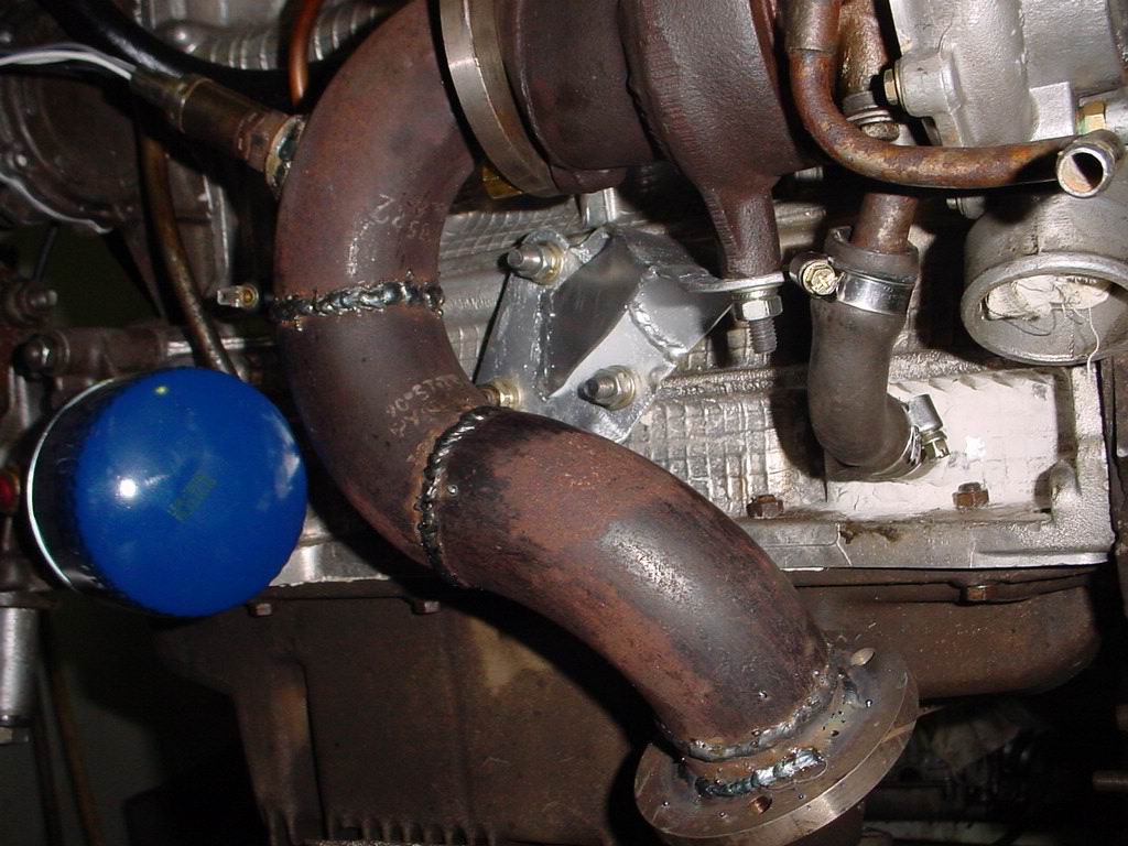

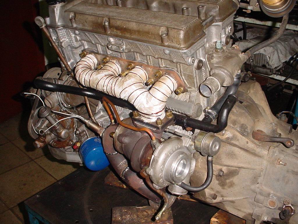

Трусов собрал двигатель и должен инсталировать его наконец-то в машину :) Да, кстати, ему нужен самый простой и дешевый бустконтроллер. Ни у кого не завалялось?
Вот тут еще немного и с лучшим разрешением :)

Сообщение Typhoon » Ср ноя 19, 2003 9:59 pm
Круто! :idea: Желаю успехов в настройке и обкатке.
А зачем коллектор замотал изоляцией? Это поднимает температуру выхлопных газов, кстати. У него есть датчик EGT?

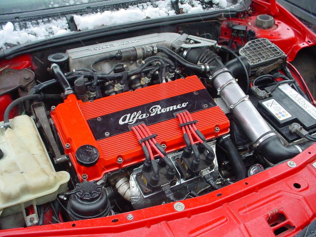

Двигатель инсталирован. Прошла первая часть обкатки :) Все по плану, рвет как ураган, прет как глухонемая :lol: :lol: :!: :!: :!:

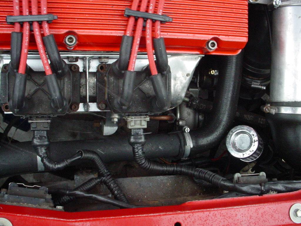

Сообщение BoostBuster » Пн фев 02, 2004 12:16 pm
Vit155 писал(а):Двигатель инсталирован. Прошла первая часть обкатки :) Все по плану, рвет как ураган, прет как глухонемая :lol: :lol: :!: :!: :!:
Вааааах! :o :o :o
Какая прелесть! Один вопрос - а фильтр то куда дели ?
На самом деле есть еще вопросы, типа какое давление, штатный ли маф остался, делали ли че нить с прогой, что в качестве интеркулера поюзали :D
Ваще респект бесконечный. Не знаю как она едет (думаю что супер) но внешне во всяком случае это выглядит ничуть не хуже чем от афтодельты или новитека того же. сделано все весьма профессионально![/quote]

Сообщение Vit155 » Пн фев 02, 2004 2:56 pm
Roman_AR155 писал(а): а фильтр то куда дели ?
1. Фильтр будет, естесственно, прямоточный. Сейчас изготавливается переходник под него.
2. Давление примерно 1-1.1. Турбина Т17
3. МАФ штатный. Есть мнение, что он справится :)
4. Прогу слегка подкорректировали, пока все в процессе.
5. Интеркулер не знает от чего, но не от Кушки и не Лянчи
6. Форсунки от Кушки
Все окончательно будет готово к весне :) К тому времени и обкатка пройдет и с настройками все будет ясно. По словам, динамика достаточно явно превосходит стандартную Кушку, ямы практически нет, турба включается где-то с 2-2500. Но понятно, что особо ее не гоняли : :lol: :lol: )
Кстати, Ром, подъехал бы ты к нему, пообщался.

Сообщение BoostBuster » Пн фев 02, 2004 3:23 pm
1.1 избытка ? Ну это вполне серьезно!
Ну понятно, т.е. на систему с мапом он не стал переходить. Тоже вариант, тем более что штатный МАФ регулируемый, в результате чего его вполне реально использовать.
Просто подбираю сейчас себе, снял бампер - вроде места там не так уж и много, а бампер резать не хочется как то.
Логично.
Надеюсь тоже весной закончить :)
Это гуд :D - значит мыло вообще в ауте :!:
Я с огромнейшим удавльствием это сделаю, хотя бы ради того что бы выразить респект этому человеку. Я уже долго собираюсь но никак на работе не получается время выбрать (сейчас с понедельника по субботу загружен капитально).У меня самого из за этого процесс стоит. Но вообще ради такого дела можно пару дней закосить :)

Сообщение Typhoon » Пн фев 02, 2004 8:01 pm
Турбина Т17
Это как? :shock: Не ошибся с номером?
