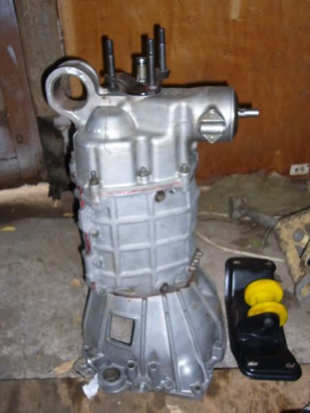

КПП готова (былыи синхронизаторы 1-2 передачи и масло лилось отвсюду)

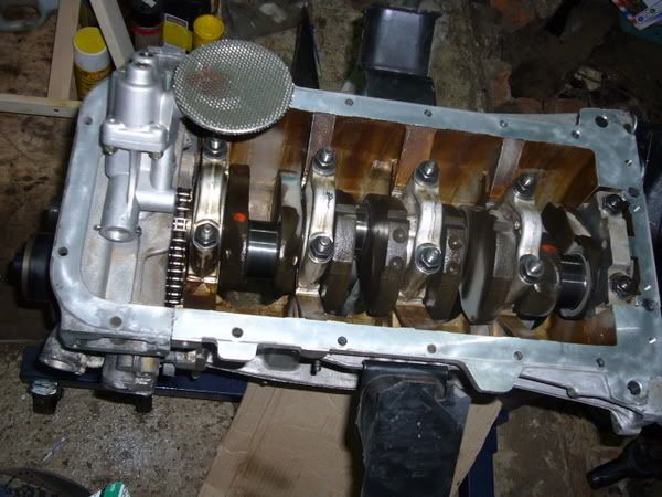

Собран низ двигателя. Цилиндры растачивают, а новые поршни изготавливают в известной Зеленоградской конторе.

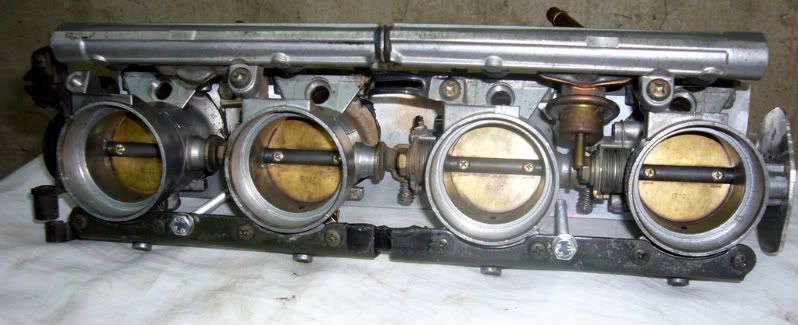

Впуск не готов, не придумал пока как (и какой!) к дроссельным заслонкам крепить ресивер и фильтр. (help!)

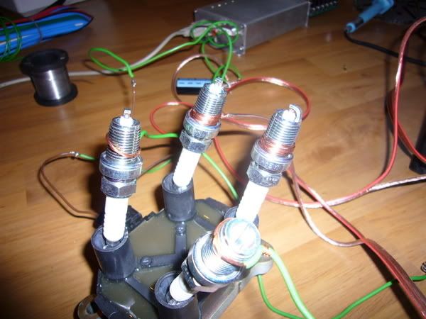

Блок управления двигателем (Megasquirt 2 Extra) собран и работает пока на стенде. Свечки искрят, форсунки цокают.

МС2 сам собирал ?? Как настраивать собираешься ??

Сам спаял, готовые вылезают за лимит 10000р и тяжелее поддаются модификации типа "lost twin spark".
Для твинспарка карты доступны, на alfabb есть отчёты альфистов которые MS2 вместо спики вкрячивали и картами делятся, от этих настроек можно заводить. А дальше по широкополосной лямбде (уже закуплена с контроллером) на ходу и/или на стенде.
Коробочку с megasquirt видно на заднем плане

На впуске кроме дросселей ничего нет. И пока не предвидется, даже идей нет. С оказией на ибэе была закуплена пара фильтров k&n с коробками под веберы, но они по межцентровому расстоянию подходят на какие-то гигантские веберы. Ай-ай-ай.

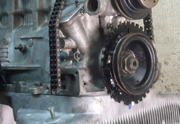

ДПКВ родных там 2 - один следит за зубьями маховика, другой за единственным шплинтом на том же маховике, смещенным вдоль оси КВ. Оба штатных выкинуты.
ДПКВ стоит на штатном месте спайдера следующего поколения и смотрит на зубатый диск приваренный к шкиву КВ. Диск неродной, приварен в случайном месте. Смещение первого зуба от датчика при ВМТ примерно 70 градусов (7 зубов). Но нужно перепроверить и выставить точно стробоскопом. (который отказывается моргать почему-то)
На картинке зубатый диск и метки ВМТ (синяя и белая), нарисованные по индикатору.

я в мегаскирте не силён.. там можно настраивать, на какой угол от положения ВМТ смещён дпкв?
выставь кривую зажигания вроде зелёной на этом рисунке с примерно теми же углами http://alexprofess.narod.ru/ignition/ignition03.htm

Домучал стробоскоп, выключил в мегасквирте все опережение в 0 и, подкручивая в настройках угол между первым зубом и датчиком и крутя стартером, выставил по стробоскопу метки ВМТ. Дальше вернул дефолтовые настройки в МС и оно опять не завелось. :(
