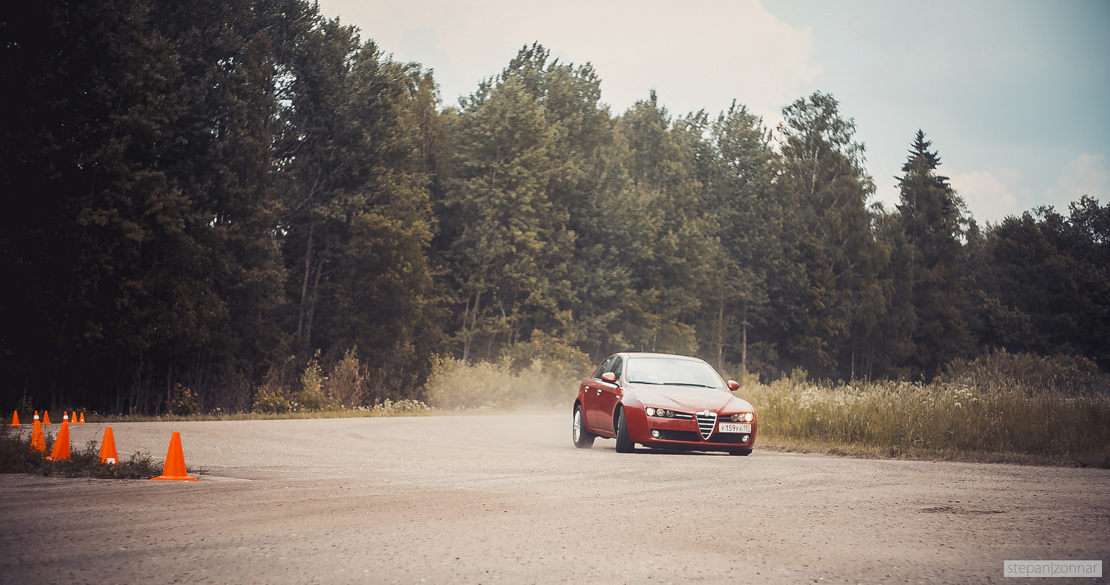

Тоже вот думаю. Что то нужно делать с подвеской. Особенно после просмотра подобных фото :?
Да и на 156-й 2.0 на кони спорт кит как то лучше мне ехалось...
