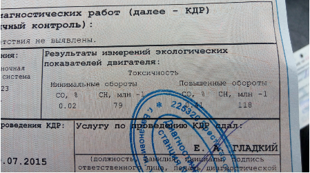

Сообщение Валерьевич » Ср июл 29, 2015 3:37 pm
Еще одно доказательство что система нормально работает,прошел ТО

Сообщение vaaaster » Ср июл 29, 2015 4:56 pm
Валерьевич писал(а):Еще одно доказательство что система нормально работает,прошел ТО
если лямбда живая то должно все хорошо быть!
можешь фото сбросить как переделал?
