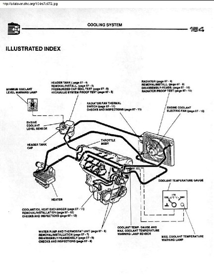

В первую очередь проверить датчик температуры охлаждающей жидкости в зоне впрыска и его цепь. Или на горячий двигатель подключить в место датчика сопротивление 500 ом примерно если завелась сразу значит датчик под замену.

I_PAVEL_Z писал(а): в зоне впрыска и его цепь. Или на горячий двигатель подключить в место датчика сопротивление 500 ом примерно если завелась сразу значит датчик под замену.
Что за зона впрыска? Я типо ньюфаг.
У меня такая же фигня (только двигатель V6 без турбо).
Еще удивительно было что при плюсовой температуре холодный мотор запускается только с газом, а при температуре на улице нижу нуля спокойно заводится. Свечи тоже черные.

Сообщение I_PAVEL_Z » Пт мар 17, 2017 4:27 pm
Я не знаю где он находится на в6. У меня только ts.были.
На датчик одевается штекер с двумя проводами которые уходят в косу к компьютеру. Не путать с датчиком для индикатора и аварийной лампы.
