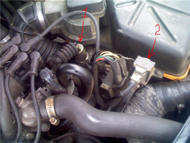

Вопрос связан с клапаном 2 ( на фото )и переключателем https://e-a.d-cd.net/73ccb38s-960.jpg
Они между собой взаимосвазаны? Когда включается микропереключатель и с чем связан?
Номер microplex на Вашей машине?
Возможно вольтметром проверить что приходит на разъем , подсоединенный к этому клапану- на холостом ходу, и на других режимах выловить момент когда есть на нем напряжение и если есть возможность- примерная длительность.
Была высказана такая версия( правда проверить не возможно- машина не работает)
Сигнал, по идее, на него должен приходить с микропереключателя, расположенного на дросельной заслонке.

Уточнение про клапан- в моем случае он мертв, на разъеме при работающем двигателе выдает от 0,6 до 5 В при повышении оборотов, при этом напряжение на цифровом вольтметре показывает положительное, как не подключи контакты(+-) и даже при подключении одного контакта вольтметра!!!!!!!!!!!!!!!???????????????.....................
Впуск на герметичносить проверяли, тогда же проверялся вестгейт- при подаче давления- шток двигается- или как его еще проверить?
Тонкие шланги- один идет от впускного коллектора до microplex- вроде не забит- при проверке зажигания стробоскопом при увеличении оборотов по метке видно опережение зажигания
Второй- идет от впускного коллектора до регулятора давления и дальше продолжается до байпаса( если я не ошибаюсь)- это верное подключение?
Датчик охлаждающей жидкости новый ( правда не проверял на сопротивление)
Мое предположение такое- мозг дает сигнал на подачу топлива с учетом нормального цикла работы( от 2500 оборотов на 30 сек давление 1,18 бара) (больше топлива) а по факту турбина дует все время в районе 0.8- соответственно черные свечи,нехватка мощности, и симптомы утечки во впускном тракте
