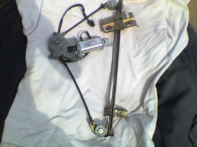

Сообщение Марат » Вс июл 19, 2009 10:21 am
Thisis GDI писал(а):У меня есть стеклоподъемники. бу...только не знаю в каком состоянии и от переда/ зада и левые/правые ли они, я хз..
Вчера снял и сфоткал. Качество так себе фотографировал на сотик.
Оригинальный номер стеклоподъемника 6 054 9185.
Состояние узнать не проблема, дай 12 вольт и все узнаешь.
