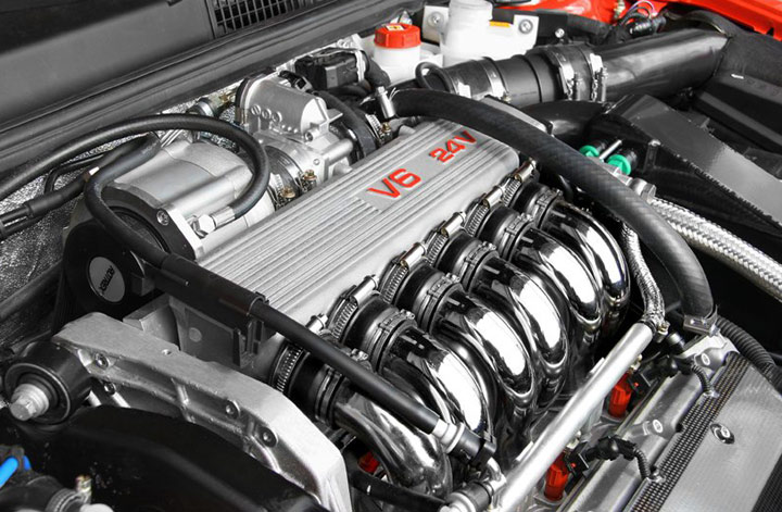

Сообщение super164 » Вт май 20, 2008 8:41 am
хочу вот так! :o :o :o :o :twisted: :twisted: :twisted: :twisted: :twisted: :twisted: :twisted: :twisted: :twisted: :mrgreen: :mrgreen: :mrgreen: :mrgreen:
Пля хочу
