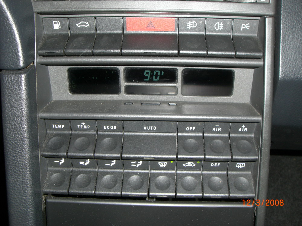

проблема в пианино оно потекло исче при старых хозяевах, хочется воссатновить иили получить мануал как им пользоваться) :roll:

А всмысле что с ней? Циферки некажут? А непробовали воостанавливать? Как это делается на опиль омегах...там просто контакты кисляца у панелек и они перестают гореть.

Читай здесь http://alfisti.org.ua/forum/index.php?showtopic=3938 Если не сможешь сделать как я описал, то ищи климат 1992 г выпуска. Причина описана там же. Чтобы увидеть зарегистрируйся

Володя с Хибинского говорил чо у него есть знакомый, который их восстанавливает.
Я же пока попробую как только наступят теплые деньки отдать в один сервис центр, делов то там - переклеить шлейф и припаять.

Там на лампочках подсветки должны быть одеты резиновые зеленые светофильтрики. По ссылке ,что я дал, на последних фото они лежат на мультиметре. Но народ уже вкусил радость подсветки светодиодами и постоянным свечением часов :D

обычно летит либо сам жк дисплей как у меня тоесть он просто поплыл либо бо же просто он не прижимается там тоненький шлейф такой вот у меня он был весь убитый и полопавшийся я его поменля заработала токлько часть поэтому буду менять оплностью жк себе!
