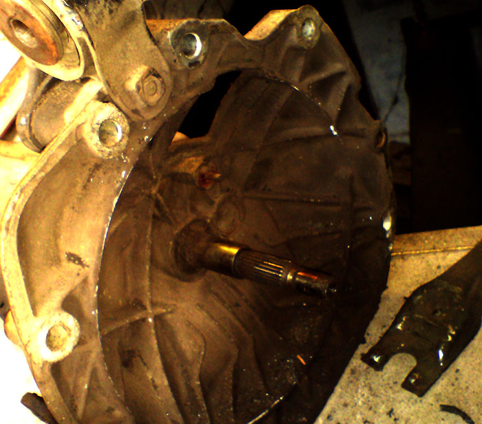

Сообщение Sergey_K » Пн янв 19, 2015 7:27 pm
Кто знает подскажите пожалуйста чего не хватает!?
я так понимаю там должен быть штырь на котором висит выжимная вилка? если как то возможно подскажите как этот узел устроен

Сообщение zeth » Пн янв 19, 2015 7:47 pm
Да, там именно штырек и больше ничего.

Сообщение Sergey_K » Пн янв 19, 2015 10:20 pm
zeth писал(а):Да, там именно штырек и больше ничего.
Спасибо огромное длинна штока 10-15 мм?

Сообщение Бизон » Вт янв 20, 2015 2:32 pm
Да,родной калёный. Втулку по которой ходит выжимной, если сторона съедена , поверни на 180*

Сообщение Tectito » Вт янв 20, 2015 4:04 pm
Бизон писал(а):Да,родной калёный.
У меня у основания был сточен.
Чем лучше заменить?
Титановый был припасен,но спец по металлам сказал что для этих дел хрупкий будет.Посоветовал сверло по дереву.

Сообщение ass » Чт янв 22, 2015 1:22 am
Чем лучше заменить?
по металлу с кобальтом!
