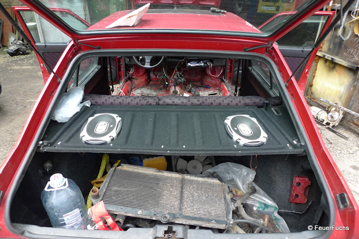

Забыл отметить, что пока доехал домой МРЕО, заглох раз 40. Как-только останавливаешься, так и "есть". Долго не мог понять что вообще происходит. Позвонил хозяину спросить, тот заржал и спросил "ты на карбюраторной машине когда-то ездил?". Ну я ездил, в 14 лет, когда на машине учился ездить, на ГАЗ 53 и Джигулях Шестерке. Но когда это было. Короче, диагноз был прост-надо газа давать больше, когда трогаешься. Тут-то я и рассмотрел черточки на тахометре и сразу понял для чего они. Дело пошло веселее.
Тогда машина была чуть разобрана по салону-нижние части пластиковые торпеды лежали в багажнике. Поехал хвастаться другу, тому который с Фиатом был. Сел, посмотрел, завел, поехали Драйв-Тестить. И тут ХОП, такая же фигня как у меня, только я глох при остановках в тянучке, а он просто не смог тронуться с места. Поехали, раза с десятого. Пока ехали по двору: "Нахуа ты купил такое говно, глохнет, без гидрача, старое и еще за такие деньги?". Выехали на Краснозвездный, сделали круг, приехали к дому: "Мда, я бы тоже такое себе купил, как она прет =)". Поехали купили магнитофон Clarion CZ200E и колонки Morel, ибо без музыки было дико непривычно. Подключили и на том закончили.

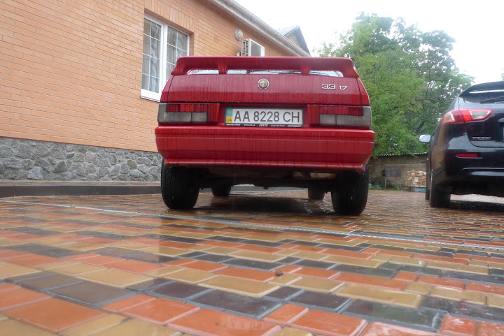

Потом началась эксплуатация машины. Выкладываю фотки ее свежепомытой и на номерах уже:

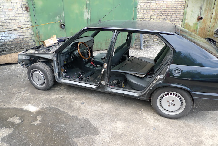

За 1.5 евро была привезена оттакая 33:
Блин, она была такая классная, что было жалко ее разбирать. Я ездил на ней 2 недели без доков, сначала на древних наших номерах, потом знакомые милициянты посоветовали все-таки поцепить литовские номера. Единожды был остановлен гаишниками ночью-прикинулся литовцем и говорил с ними на английском. Прокатило. Отпустили. Посмотрели только техпаспорт.
Потом предлагали переварить номера. Но взвесив все за и против, я решился на разборку, благо было время и желание колупаться.
Литовка немного поддымливала и было решено так же вскрыть двиг и поменять че надо.

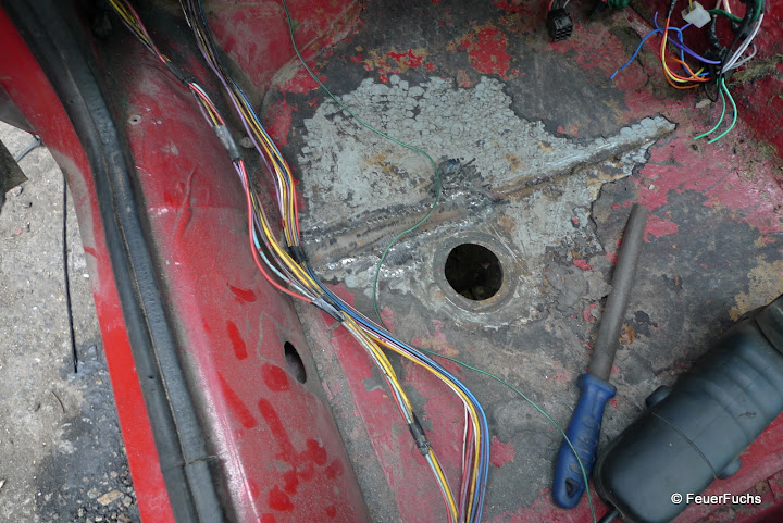

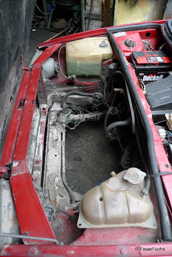

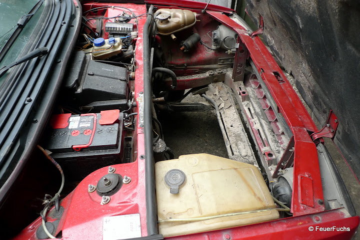

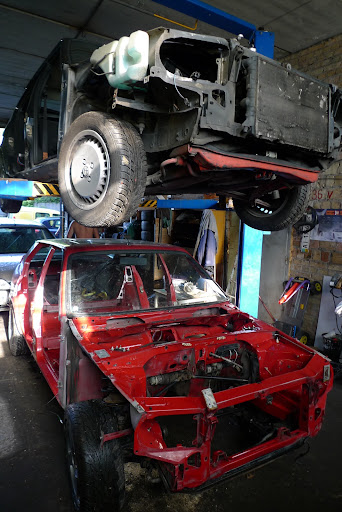

И наступил день начала переброса. Скажу честно, я думал, что это будет гораздо быстрее. Повезло, что ребята согласились помочь и был инструмент и подъемник в наличии.
Заодно и заварили дырку в днище.
Понеслась, много фоток:
С задними пружинами на ней просто печаль-в багажнике лежит коробка передач и коробка с хламом, кг 25 максимум:
После полей много грунта оказалось на балке =)
После разборки салона оказалось, что это была единственная дырка в кузове. Также было, симметрично той дырке, проварено место соединения под ногами водителя. Ребята реально удивились состоянию кузова красной альфы, для такого года. Забегая наперед, скажу, что черная альфа была вообще в идеальнейшем состоянии по кузову. Нигде не было даже намека на ржавчину. Даже в скрытых полостях, как это выяснилось позже.
Кто-то до меня "прилично" зашумил машинку =).

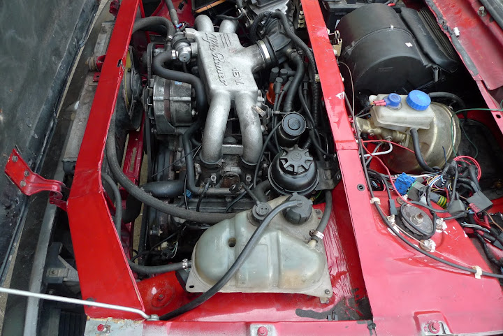

Решили обойтись малыми силами-поменяли кольца (800 гривен в магазине у Макса), маслосьемные (4 грн штука, там же), ну и прокладки всякие. На том и собрали. (на большее ни денег, ни времени, ни желания, ни запчастей).
Снял фонари, чтобы промазать их герметиком в местах прилеганию к кузову. Так же были промазаны заднее и лобовое стекла по периметру, чтобы наверняка. А то обнаружилось, что вода текла из-под уплотнителей.

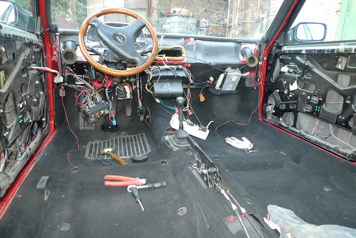

Далее. Решил коль уже разобрана, то и зашумить максимально. Материалов было куплено много, "шумофф" виброизоляция разной толщины для разных частей кузова. Шумоизоляция тоже была сначала "шумофф", но мне не понравилось как оно держится, потому был куплен "сплен" или как-то так, клеится гораздо лучше. Сначала все покупал "у Фетуса", потом в Базе Автозвука. Сколько денег ушло-дохуя. Даже не хочу вспоминать. Кстати, пока двери не зашумил, разницы особо не почувствовал. Делал впервые и в последний раз. Неблагодарное дело. Особенно двери.
Дальше забыл фоткать, но машина была в результате зашумлена внутри на 90% от всех возможных поверхностей. Кроме торпеды, не хватило меня на это. Ну ее нафик.
Проводка на месте.
Начинаем собирать потихоньку
С печкой пришлось порядочно помудохаться, надо было дорабатывать болгаркой отверствие под нее. Но зашла, с помощью кувалды, болгарки и такой-то матери.

Нашел пару фоток с братиком и альфой из разряда "какая была":
