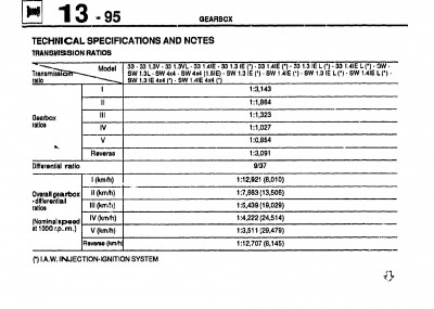

Re: Диагностика ЭБУ IAW 8F.68, проще говоря Imola
Сообщение zeth » Пн ноя 03, 2014 3:03 pm
Тахометр побеждён! разобрал сегодня его до резистора, проделал дырку прям в приборке напротив резистора, собрал, запустил двс, крутнул резистор в какую то сторону и вернул его на место где был, тахо заработал)
Да, про дырку забыл сказать, с ней удобнее.
на 3 передаче при скорости 60 км показывает где то 2800... я думаю должно быть 3000..? я прав?
В мануале есть данные, но они рассчитаны на колеса 165/70/13, да и сам спидометр врет на 5-10 км/ч.
При 60 км/ч и родных колесах - 3150 оборотов. Пересчитывай под свои, проверяй спидометр гпсом
Сообщение Maksim362 » Пн ноя 03, 2014 9:10 pm
спасибо zeth!! благодаря этим данным я настроил тах! правда скорость смотрел не на приборке а на GPS, потому что приборка врет на 8 км в час больше показывает. Думаю завтра и её до ума довести. надеюсь можно стреkre перевести за ограничитель и потом слегка силой назад на 8 км, и опять завести за ограничитель) ну я так делал уже, почти на всех машинах)
