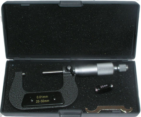

P.S. Мерял шатангельциркулем, на подобие того, что у Смита на фотографиях
ты про этот электронный шатангельциркуль?
Электронные шатангельциркули друг-другу рознь и какой является нормальным не знаю. Именно этот, на фото, "Матрикс 31611" на маленьких размерах показывает адекватные цифры, на больших погрешность не соответствует паспортным данным. Дополнительно покупал три механических микрометра (0..25; 25..50; 50..75) подобно этим, на рисунке:
Сравнивал результаты показаний механического микрометра и электронного шатангельциркуля на размерах свыше 5 см, разница была почти 50 микрон (!)... слишком грубые показания у электронного шатангельциркуля. Механические настраивал калибрами, входящими в набор к ним.
