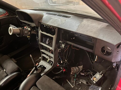

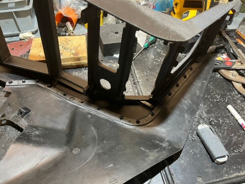

Сообщение MegaDron » Пн июл 14, 2025 3:51 pm
Контрольная примерка
Крепление боковин центральной части
