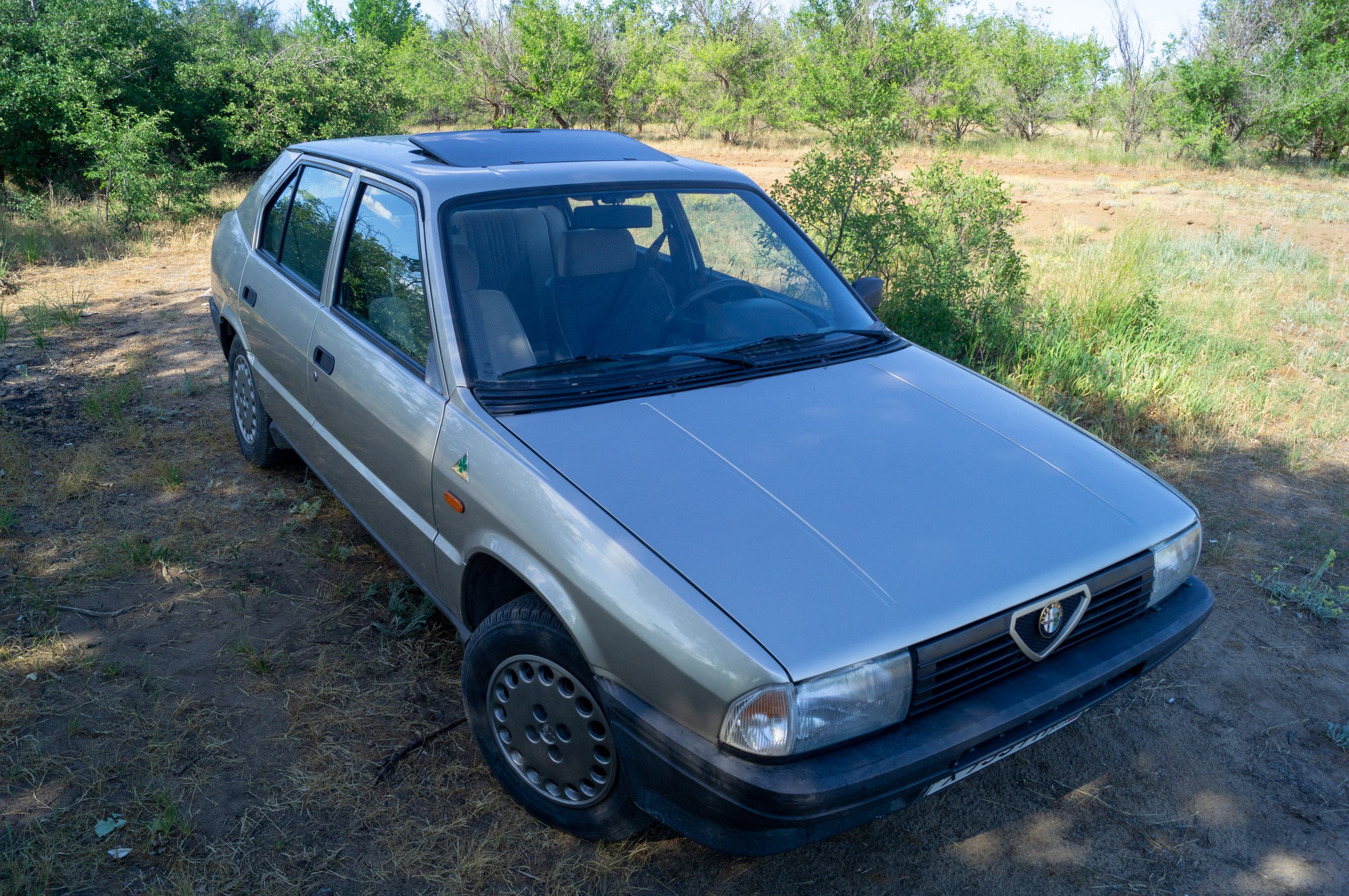

ну и фоточки того, на чем езжу, моя первая машинка. Пока доделываешь одно, отмирает другое))
https://pp.userapi.com/c846123/v8461238 ... MhI-KY.jpg
https://pp.userapi.com/c846123/v8461238 ... ylbOaI.jpg
https://pp.userapi.com/c846123/v8461238 ... 0sM_lo.jpg
https://pp.userapi.com/c846123/v8461238 ... EoBQhA.jpg
Принимайте в ряды, пока не встретил столб :8
Кстати владею я Alfa Romeo 33 SILVER 1.3 (905) нулевая комплектация, одно зеркало и люк. в Италии до 97 года, с 97ого в РФ один хозяин до 2017. теперь хозяин я. Машина снова на ходу и радует(иногда) своего нового владельца
На шильдике именно силвер. Вероятно какая то лимитированная фигня))
карб солекс вроде(вообще не знаю родной ли, и как выглядит родной, ибо на доноре другой). как я понял каких только карбов не ставилось на 33ю
Кузов в идеале был, только один рыжик на крыле, Крыло вообще поменял целиком и всю машину облил(была походу в родном окрасе). Ни одной дырочки само собой нигде не найти, как будто ей лет пять. Правда, не шучу! Кузов весь ровный. По базам дтп нет как и при осмотре конструкции
