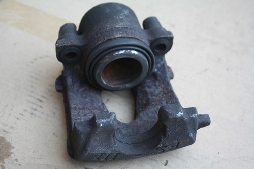

Отверстие расточить до ровного,пальцы новые выточить. Никакой беды. :wink:

Бизон писал(а):Отверстие расточить до ровного,пальцы новые выточить. Никакой беды. :wink:
На худой конец запресовать втулочки...
А какой зазор пальца должен быть?
zeth
Сообщения: 5576
Откуда: Vrn
Авто: Alfa-Romeo 33/Imola
Re: Направляющие суппортов
Сообщение Бизон » Чт май 08, 2014 5:18 pm
Это тонкости токаря,чтоб не болтался и не закусывл. Ну и из сталь3 его не надо делать. Там ещё по три фаски надо фрезернуть или напильником снять.
Сообщение zeth » Чт май 08, 2014 7:56 pm
Бизон писал(а):
Гдеб еще такого токаря найти (((
Они-ж еще и нагреваются.

Сообщение Бизон » Чт май 08, 2014 8:52 pm
У меня есть новая скоба от 164,токарь мерил её, на предмет зазора. Могу померить.

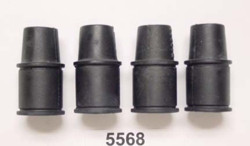

Сообщение sky » Пт май 09, 2014 12:12 am
Люди, а вы точно об одном и том же говорите?
MoSk писал(а):Изображение
сравниваем с гольфоджеттоаудюшными:
втулки - резиновые (http://www.ebay.com/ctg/Better-Brake-55 ... 7675.l2644)
есть и бронзовые (http://www.tyrolsport.com/brakes/tyrols ... r-vw/audi/)

Сообщение zeth » Пт май 09, 2014 2:20 pm
Мы говорим об суппорте с имолы
Кстати до сих пор не понимаю, куда и зачем эти пружинки-зажимы?
Сообщение zeth » Сб май 10, 2014 12:17 pm
sky писал(а):Ты о своих?
О них родимых
sky писал(а):Свернутые из листа - сверху и снизу колодки
А картинки нет? Я долго смотрел и думал, так и не нашел куда их деть.
Сообщение Бизон » Сб май 10, 2014 7:57 pm
Да,никуда.это для суппортов первых выпусков 905 , которые с клиньями были. А тебе насыпали от доброты душевной. :D

Сообщение zeth » Сб май 10, 2014 8:47 pm
Бизон писал(а):Да,никуда.это для суппортов первых выпусков 905 , которые с клиньями были. А тебе насыпали от доброты душевной. :D
Вот, теперь я спокоен ))
А то думал, вдруг я идиот.
Их не насыпали, я набор отдельно заказывал ))
Вчера пощупал, вроде не сильно болтаются... можт обойдется новыми пальцами и смазкой? )))

Сообщение zeth » Пн май 26, 2014 9:51 pm
Вообщем купил смазку для суппортов МС1600, разобрал, если в верхних еще как-то что-то было, то нижние пальцы вообще сухие. Набил смазки, смазал колодки с обратной стороны и края - исчезли все звуки которые донимали меня на малейших неровностях, надеюсь это надолго.

Сообщение zeth » Вт июл 08, 2014 11:42 am
Ненадолго.
Хватило на две недели (
