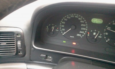

Сообщение Альтруист » Пн окт 20, 2014 2:02 pm
Коллеги, интересно ведет себя печка в положении стрелки как на фото печка дует чуууточку теплым воздухом. Стоит температуре упасть до второй риски - все нормально, тепло как и положено. Термостат новый. Независит от того стоит машина или едет.

Сообщение yura piter » Пн окт 20, 2014 2:32 pm
проверь уровень антифриза в бачке,так может быть при маленьком уровне

Сообщение Pavel78 » Пн окт 20, 2014 3:10 pm
Так может быть при не прокачанной системе и при фиговом датчике
У меня наоборот показывает 70-80 градусов
Надо сравнить показания стрелки с показанием на мозгах
Но проблемав первую очередь в печке?
Моторчик работает? Если да, надо думать о заслонках
Машина восстановлена?

Re: Причуды с печкой.
Сообщение _Lonely_ » Пн окт 20, 2014 3:25 pm
Система завоздушена.

Сообщение Альтруист » Пн окт 20, 2014 3:30 pm
Машина восстановлена. Уровень антифриза чуть выше, да и дважды уже меняли полностью. Первый раз в сентябре, второй раз неделю назад. Все патрубки горячие.
Проблема давнишняя, прошлой зимой я писал об этом. Еще на старом радиаторе.
Попробую покретить клапана на печных шлангах. На радиаторе сверху есть писюн какойто.
Сообщение Иван13 » Пн окт 20, 2014 4:20 pm
_Lonely_ писал(а):Система завоздушена.
Скорее всего ты прав,так как такая же ерунда была.
Pavel78 писал(а):кстати, как правильно прокачивать антифриз?
руками сжимать-отпускать патрубок на радиатор явно не правильно
Не помогают сжимы ,по совету одного мастера я удалял воздух так:Вывешивал перед автомобиля в верх(Можно на подъёмнике ,можно длинными домкратами,но я заезжал тупо передними колёсами на горку)и в таком положении автомобиля газуем.Мне помогло,воздух вышел.Ещё некоторые вставляют в патрубок спускной клапан (как на радиаторах домашнего отопления )и стравливают через него воздух.

Сообщение Алексей » Пн окт 20, 2014 7:18 pm
в радиаторе вверху пробка. выкручиваешь и спускаешь воздух.
а прокладка гбц целая? газы в антифриз не идут?

Сообщение Альтруист » Вт окт 21, 2014 9:39 am
Воздух с клапанов-писюнов не идет. Попробую Ванин способ.
Прокладка ГБЦ целая.

Сообщение Серебристый Диванчик » Вт окт 21, 2014 9:23 pm
Алексей писал(а):в радиаторе вверху пробка. выкручиваешь и спускаешь воздух.
Не только на радиаторе. На патрубке который выходит из моторного щита справа,есть винт под отвертку.Там тоже воздух можно удалить.

Сообщение Альтруист » Пн окт 27, 2014 11:07 am
В радиаторе завелся жук-засерун.
Замена радиатора печки - тот еще секс.
