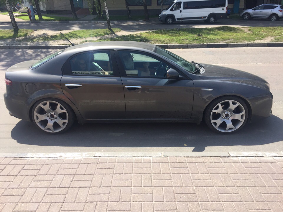

Сообщение slowrider » Сб июл 28, 2018 1:32 pm
Hooligan32 писал(а):slowrider
Вот посмотри, наш конфиг 159ой на 19", ширина колес 9-10ж, вылет 45/48, переходники 25морда/16жопа, резина 225/35/19, пружины сток минус виток, ищем заниженные пружины нужно еще ниже, арки не цепляет. Ежедневный конфиг, включая трассу, довольно мягко и комфортно.
С таким вылетом это получается родные диски от икса. Выбор рисунка невелик, да и вес...
На вашем конфигурации диски в быстрых поворотах об асфальт не чиркают кантом?))
Может есть фотка этой машины в профиль?

Сообщение Hooligan32 » Сб июл 28, 2018 1:59 pm
slowrider писал(а):На вашем конфигурации диски в быстрых поворотах об асфальт не чиркают кантом?))
На треке не гоняем, а так все ок, я на ГТ бодрее езжу, и стрейч там больше чем на 159, не цепляет дисками)
Фотку нужно делать, сегодня увижу сфоткаю.
А вот есть, но тачка груженая, поэтому жопа присела.
