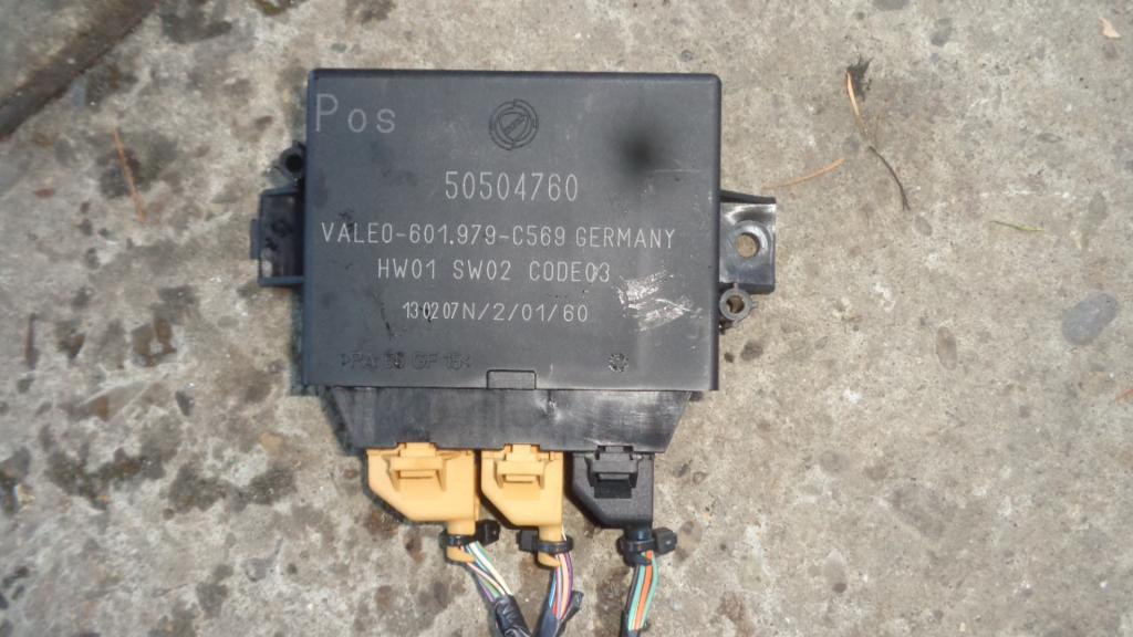

Сообщение Payne » Чт мар 29, 2018 3:14 pm
Ребята,немного оффтоп, но не хочу плодить темы, а вопрос схожий.
с TMPS разобрались, а можно ли подключить штатную парковочную систему, купив датчики и проложив проводку? Либо если датчиков с завода нет, то и в мозгах этой фичи нет?
Спасибо.

Сообщение chip33 » Чт мар 29, 2018 7:37 pm
Payne писал(а):Ребята,немного оффтоп, но не хочу плодить темы, а вопрос схожий.
Спасибо.
Надо глянуть наличие двух разъемов под блок парктроника в правом заднем крыле. Если понадобится, то блок есть у меня, но только под задние датчики.

Сообщение Payne » Пн апр 09, 2018 2:49 pm
chip33
Либо разъемов нет, либо надо точно знать, куда смотреть... :smt085
Нагуглить пока не получается.

Сообщение chip33 » Пн апр 09, 2018 4:03 pm
Payne писал(а):chip33
Их сложно не заметить, так что скорее всего не предусмотрено.
