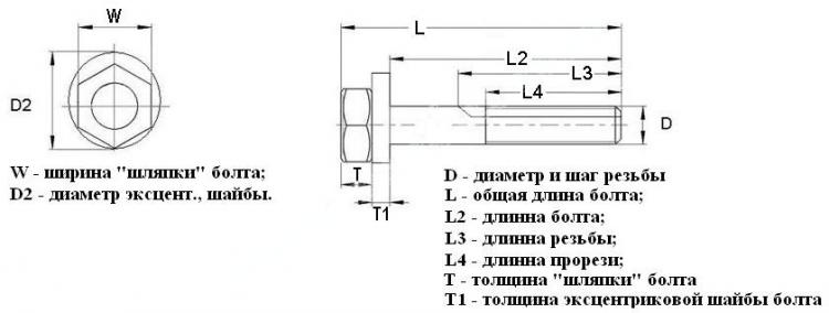

На задней подвеске эксцентрик схождения обломался. Надо высверливать, но что ставить взамен?
Никто не подбирал аналоги? Потому как оригинал дорогой для галимого болта, но не это страшно, срок доставки угнетает.
Нашел на шевроле каптиву. Вроде бы по размерам приблизительно прикинул - подходит, а по факту ХЗ, болт надо высверливать, пока это делать не вариант, взамен вставить нечего.
Может валяется у кого какой кривой образчик оригинала, чтобы снять бы с него размеры по примеру
Параметры болта каптивы
D- М14х 1,75
D2- 37 мм
d- 14 мм
L- 104 мм
L2- 88 мм
Ll- 48 мм
l2- 40 мм
