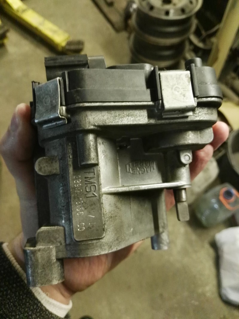

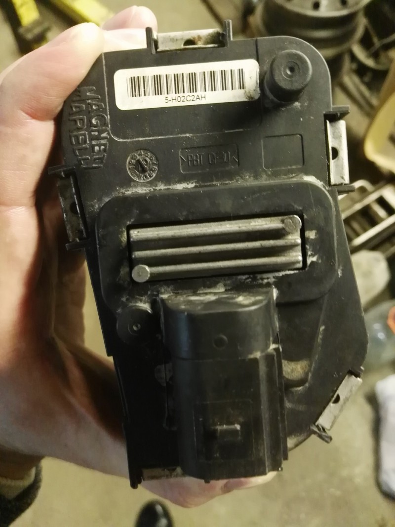

Покурив всякие форумы и прочие интересные темы, в т.ч. на форуме, решил удалить заслонки. Поставили заглушки. Ну, логично отключили моторчик для их управления, вылез чек.
Прибалтийский товарищ Технодиктатор, который делал правки в прошивке (чип, егр, dpf) , так и не смог программно отключить управление этими заслонками, в итоге постоянно горит чек и ошибки P2008 и P2014. Если подключаешь этот моторчик обратно - чек перестает гореть.
фотки моторчика под спойлером
В принципе кроме чека проблем никаких нет, но бесит сам чек. Какие варианты, может кто знает где в прошивке конкретно ковырять?
К профессионализму Технодиктатора вопросов нет, но как бы меня этот чек бесит и может я чего-то не понимаю и надо просто повесить деталь на место?)

Сообщение BuonGiorno » Ср апр 06, 2016 9:41 pm
Real1st писал(а):Изображение
Я бы крышечку черную скинул к маме югослава Ёбана...
Это должно подкинуть идей, что там происходит...
По крайней мере металлическую часть ( а это 1кило ) можно точно выкинуть...

Сообщение MaXReLaX » Пт апр 08, 2016 10:59 pm
похоже и вправду резюк положения стоит ...
прошивку надо править .

Сообщение BuonGiorno » Сб апр 09, 2016 1:21 am
Не знаю, можно ли её править...
Фишка моторчика 4-х контактная...
По всей вероятности, один это масса, ещё один это плюс, а остальные два - операционные и изменяемые для движения заслонок вперед и назад...
