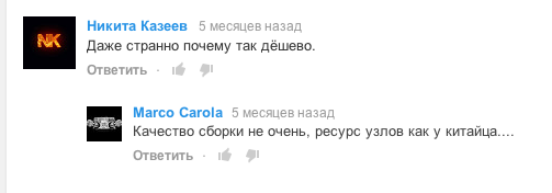

Сообщение Typhoon » Сб сен 06, 2014 7:54 pm
hanapov писал(а):[youtube][/youtube]
:D :D :D
Сообщения: 22959
Re: Компрессор Autodelta.
Сообщение KorzH » Вс сен 07, 2014 10:28 am
:D :D :D
да там много перлов в комментах, к примеру там написали, что поставить компрессор стоит 3К евро)))
