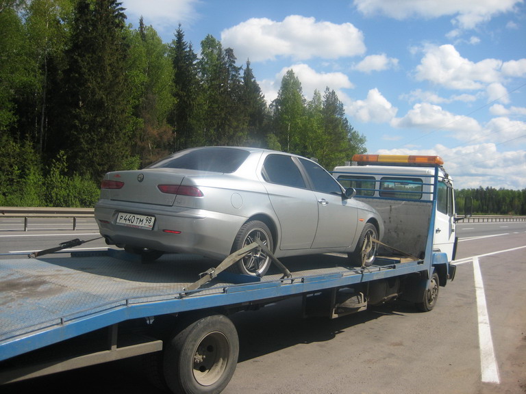

Трасса Москва-Петербург. Отличный участок дороги после раздолбанной Новгородской объездной дороги. Скорость 200. :|
Резкая потеря тяги, помигивание лампочки давления масла.... :(
В результате кто-то постоянно стучиться внутри двигателя и проситься наружу. :smt010
Слышал что это какие-то литовские маленькие страшные гоблины - Вкладыши. Как от них избавиться и чем травить????? :smt064

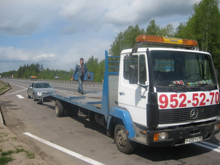

P.S. Хорошо АльфаЭвакуатор помог пока до дома добраться. Если кому пригодиться пишите телефон, теперь альфистам скидки.9525270
