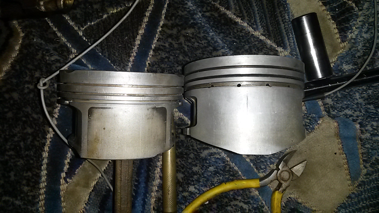

И так,в общем тема такая,взял я в руки 2 поршня, один нисановский от мотора са он же прародитель легендарного рб от скайлайна,и альфовский от джэтээс. В общем тема такая,на ниссановском поршне под нижним маслосъемным кольцом есть сквозные отверстия... я как понимаю,они сделаны не зря... полазив по инету,пришел к такому выводу,что данные отверстия сделаны для долгой службы блока и поршней,и для уменьшения жора масла,что для наших моторов является основной проблемой. По факту,вот передо мной стоит ниссановский блок с поршнями с дырками,ему 20 с хреном лет,и и очень большим пробегом,и сам факт то что он номинал... мотор не дрищевый на 70 коней,а турбовый на 180 л.с. и объемом 1.8...Поразмыслив,пришел к тому,что они не сделаны специально,что бы уменьшить срок службы мотора,дабы покупались новые авто и запчасти... как вы думаете? И еще под поршневыми пальцами тоже отверстия для слива масла.
П. С. Просьба интернет умников,и школьников не писать,т.к. нужно реально авторитетное и обоснованное мнение

Сообщение zeth » Сб ноя 22, 2014 12:44 am
ladacoupe писал(а):
zeth писал(а):Поршня без дырок бывают не только на альфа-ромео) Имхо все не так просто, как кажется.
з.ы. на 33й поршня с дырками.
поршня без дырок на малонагруженных моторах смысл имеют,а когда мотор 8.000 раскручивается,не теряя в моменте,то я думаю это необходимая вещь... не сделав которую,серьезно ограничивается рессурс мотора...
Насколько я понимаю, дырки нужны для слива масла обратно. Может на поршнях без них слив организован по другому?Иная конструкция колец маслосъемных? Другая конструкция юбки поршня?

Re: очень интересная тема
Сообщение Gundesvan » Сб ноя 22, 2014 12:49 am
zeth писал(а):
Так и есть. Еслибы небыло дырок - расход масла был выше.
Сообщение ladacoupe » Сб ноя 22, 2014 1:22 am
Gundesvan писал(а):
zeth писал(а):
т.е. если засверлить альфовские,то ресурс блока и поршней больше будет?
Сообщение zeth » Сб ноя 22, 2014 1:27 am
ladacoupe писал(а):Так и есть. Еслибы небыло дырок - расход масла был выше.
т.е. если засверлить альфовские,то ресурс блока и поршней больше будет?[/quote]
Скорее всего нет.
А как связан расход масла и ресурс в данном случае? По идее поршням - цилиндрам лишнее масло не сильно мешает.
