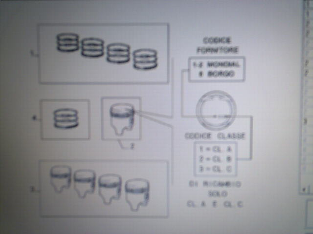

Случилось следующее, обрыв тарелки впускного клапана в 4 цил., как рез-ат расколот поршень и ущерб гбц, можно ли ограничится заменой одного поршня или менять вместе с шатуном и вкладышами, а также что означает маркировка на поршне и чем руководствоваться при его подборе.
Чем может быть вызван обрыв клапана, за 3000 км до этого менял прокладку гбц+ масл.колпачки, визуально дефектов не было.

SL писал(а):что означает маркировка на поршне
Насколько я понимаю:
Производителя, диаметр, класс, еще вроде стрелки бывают(либо направление вращения КВ либо направление на первый цЫлиндр)

Если хочешь поменять один поршень, то как минимум его придется подгонять под вес остальных. Лучше если поршень будет того же производителя. Если нет претензий к износу в блоке, то можно ставить тот же размер, а класс следующий.
Я бы на твоем месте к мотористу обратился.
