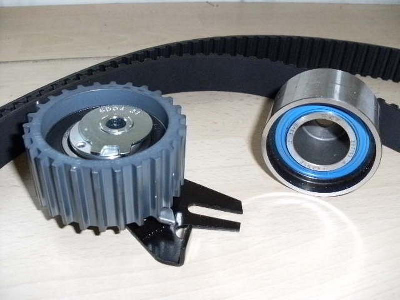

у натяжного ролика рабочая поверхность должна быть металической (часто встречаются пластиковые). Последние со временем трескаются и крошаться и привет ремню. Мастер говорит ездить можешь 60 000 тыс., если педаль в пол и много времени стоишь в пробках - меньше.

Заказал на эксисте детальки для ГРМ
Gates 5500XS Ремень зубчатый 779,48р
Ina 531 0255 30 Ролик ремня грм 1 1 888,07р
SKF VKM 22174 Ролик направляющий ремня грм 803,15р
Заказывал продукцию профильных компаний , и то что было с нормальной ценой и сроками,
С помпой только вот определится не могу что взять
в начале думал взять
PA672(ц1 325,97р.) от Graf но почитав их сайт понял что это одно и тоже что и
Kwp 10672 ц 981,33р.
Meyle 613 220 0001 ц 1 161,07р.
вобщем за разные упаковки разные цены, а потроха одни и теже.
теперь вот думаю взять SIL PA 922 (1 369,53р.)
или еще что в этой категории,
странно както получается ролики ремни как у всех, с выбором произв. все понятно а вот помпы какие то специфические Итальянские совсем мне не известные
проблема втом что на эксисте лежит сумма 1400р, все что дороже нужно ехать в офис, докладывать бабло

Вот что я заказал на этот раз:
Dayco ATB1007 Ролик ГРМ 1865,72
Meyle 613 220 0001 Водяная помпа 1186,34
SKF VKM 22179 Ролик направляющий ремня грм 507,43 (обратите внимание, есть старого и нового образца)
Bosch F 00R 0P0 253 Сальник двигателя 204,60
Bosch F 01M 101 454 Ремкомплект насоса тнвд 448,88
Contitech CT968 Ремень зубчатый 752,68
deni74
Сообщения: 4004
Авто: 1,9JTD/1,8TS/2,0TFSi
Re: Интервал замены ГРМ на 2.4 JTD
Сообщение Ric » Вт янв 24, 2012 3:25 pm
[quote]SKF VKM 22179 Ролик направляющий ремня грм 507,43 (обратите внимание, есть старого и нового образца)/quote] не это только для 1.9 для 2.4 размеры такиеже только он из метала,
я думаю лучше все таки 300р переплатить и взять метал,
[quote]Bosch F 00R 0P0 253 Сальник двигателя 204,60
Bosch F 01M 101 454 Ремкомплект насоса тнвд 448,88/quote]
а это еще для чего, я чет не в курсе?
[quote]Meyle 613 220 0001 Водяная помпа /quote]
а она не пластиковая? там где решенной шкив? на фото вроде черная
