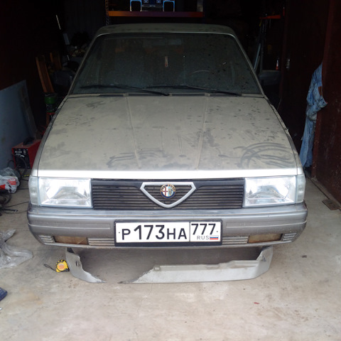

Несколько недель назад, мне в личку написал товарищ Серж с нашего форума из славного города Калининграда. Серёга предложил приобрести две новых фары на 90стую фирма Valeo.
Конечно же я сразу согласился, так как возможность достать на 90стую совершенно новую оптику… ну наверное бывает раз в жизни… это ооооочень большая редкость… отказываться было просто нельзя!
И вот приехали фары
первое что я заметил(Сергей об этом предупреждал) фары изнутри помутнели от долгого хранения на складах, чтобы вычистить фары изнутри не вскрывая, была завёрнута в салфетку и привязана к нитке двухрублёвая монета, монетой я управлял с помощью неодимового магнита завёрнутого в салфетку.
далее из поворотников были извлечены рыжие плафоны, вместо них были поставлены оранжевые лампочки с серебристыми шапками, чтобы поворотники светили оранжевым а выглядели белыми. нууу и фары были поставлены на своё место.
Мои старые фары были немедленно проданы в Питер)))
всем хорошего настроения)))
