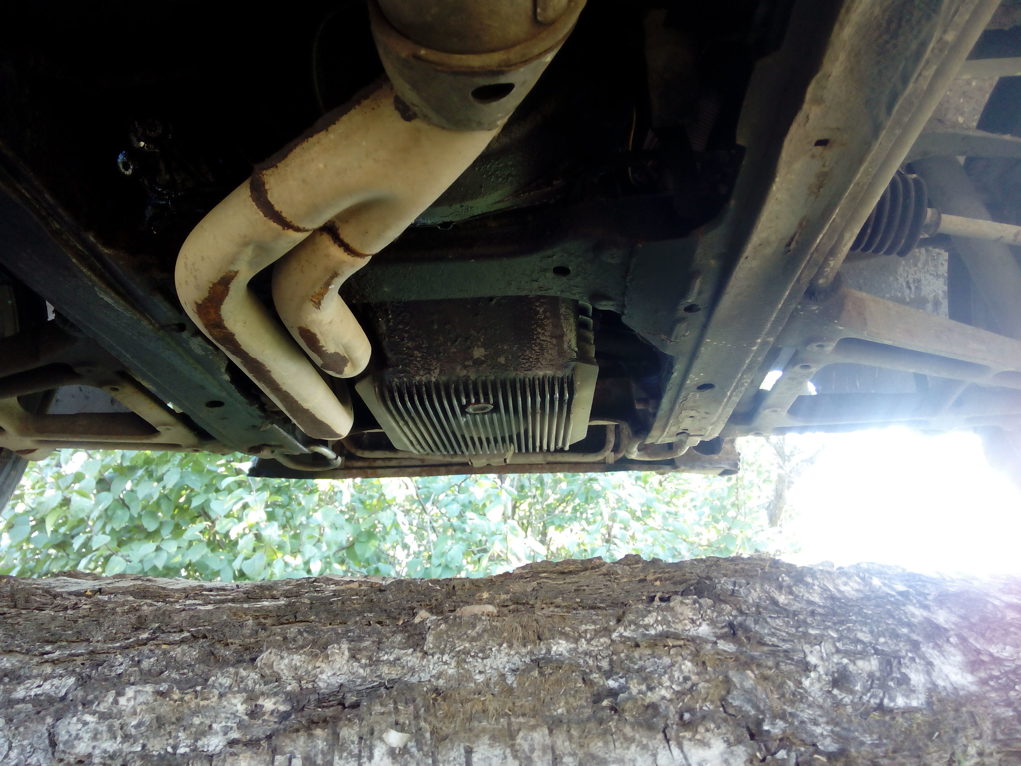

Лежал под машиной и понимал : Вот я ее опустить постораюсь до близкого к оригиналу клиренсу , вварю гофру в глушитель или коленчатое(шаровое хз как оно правильно называется)сочленение сделаю а потом буду биться всей этой красотой о неровности наших дорог.
Нахер нужно.
Защиту картера кто то делал на 75 или может она изготовлена была кем то из наших собратьев больных? Поделитесь инфой пжлст или ссылку хоть дайте если знаете про этот вопрос.

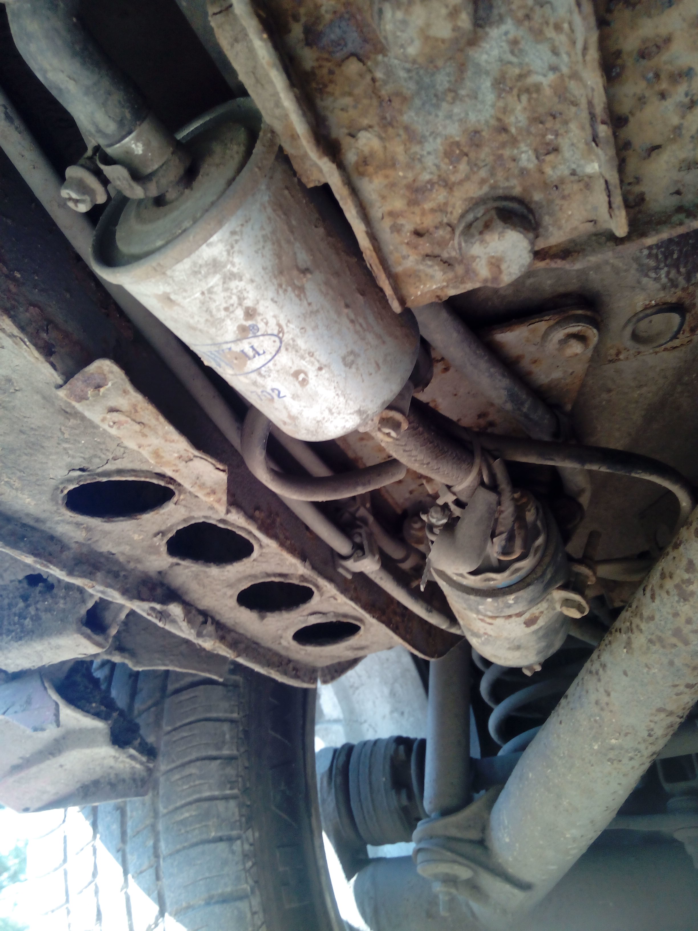

Бензонасос и фильтр переделывались Лехой (как и бензобак) как выполнен бензонасос в оригинале не видел по этому спрашиваю он так открыто и болтается под днищем или его что то закрывает от говен летящих из под колес? Может одеть его кожух какой или он преть тогда начнет ?

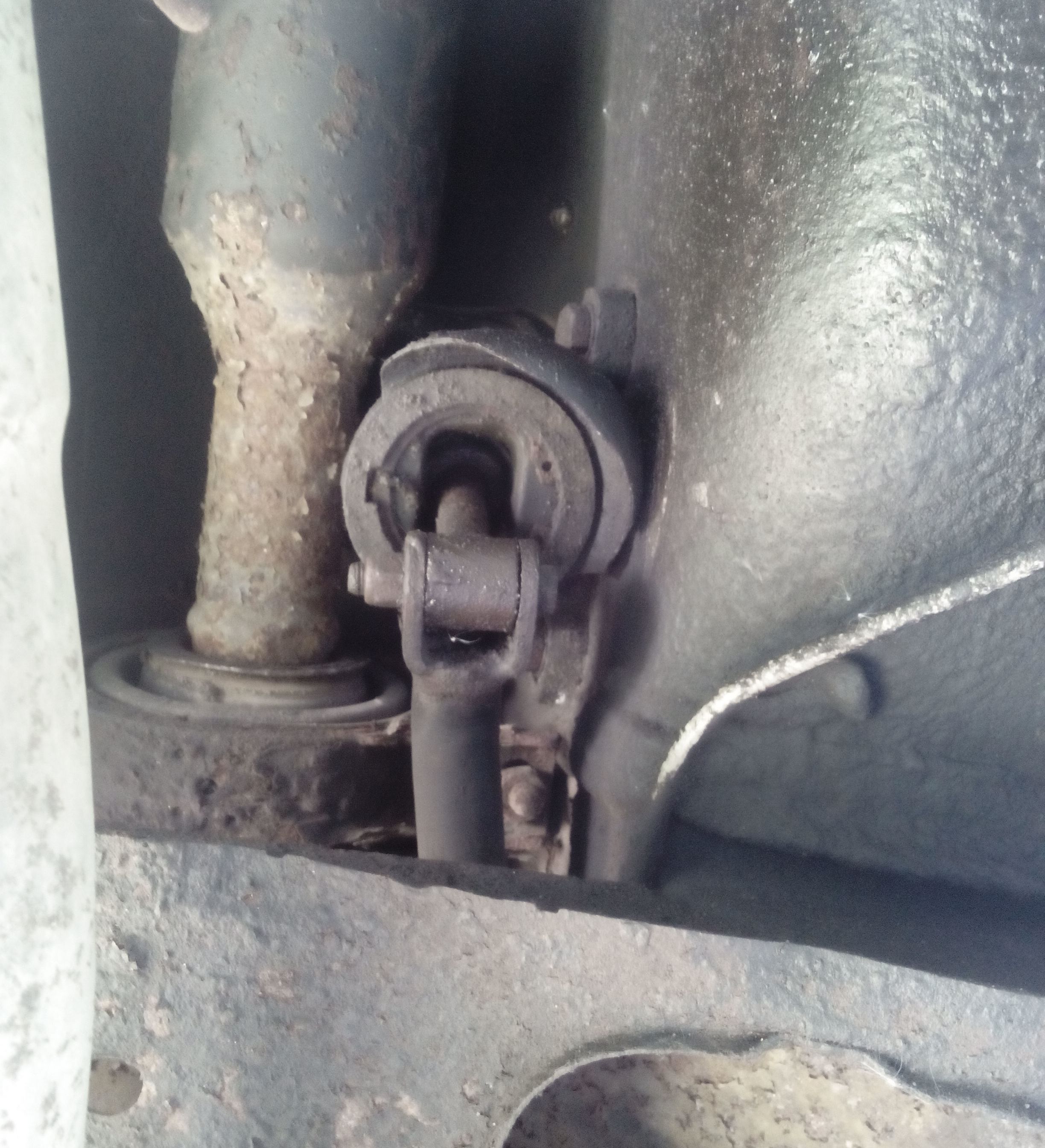

Должно ли что то прикрывать эту часть механизма переключения передач . Там остатки резинового кожуха одеты КМК . Нет ли у кого такой резинки случаем ?

Про защиту картера я лично ни разу не слышал. Выпуск висит низко, да, с этим ничего не поделаешь, но при штатном клиренсе это особых проблем не доставляет, главное - беречь коллекторы, в этом гофра действительно может помочь.
Бензонасос так и висит, ничем не прикрытый.
Этот шарнир закрывается резиновым чехлом. Иногда они встречаются в продаже.

типовая защита поддона выглядит наборной из полос профиля примерно 30/3мм,запаралеленные с промежутком сантиметров 7-8,скреплённые поперечными полосами,на которых она крепятся к лонжеронам.сплошным листом я бы не стал закрывать,масло будет перегреваться...
Спасибо успокоил :)
Этот шарнир закрывается резиновым чехлом. Иногда они встречаются в продаже.[/quote]

yura piter писал(а):типовая защита поддона выглядит наборной из полос профиля примерно 30/3мм,запаралеленные с промежутком сантиметров 7-8,скреплённые поперечными полосами,на которых она крепятся к лонжеронам.сплошным листом я бы не стал закрывать,масло будет перегреваться...
Это она на как кой-то конкретной машине так выглядит или так делают (делали,сделали,будут делать кто то из нас)? :smt030
То есть полосы алюминия , стали , нержи , 30 мм шириной и примерно 3 мм толщиной выгнутые таким образом что бы не касаться ничего , собранные на сварке в сетку с ячейкой 7-8 см ? Правильно мысль понял ? :smt041
Тогда пойду искать материал . Спасибо за советы :smt006
