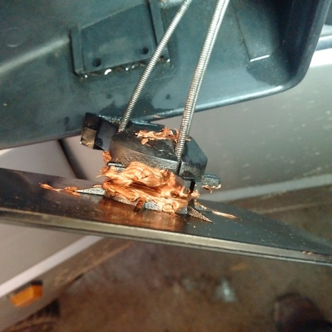

левое зеркало тоже не слушалось регулировок из салона, снял вытащил его из корпуса, пропшикал вд40 на сколько было возможно, и замазал сверху медной смазкой. стало слушаться но не так хорошо как хотелось бы... не хватает плавности... думаю ближе к лету сниму его и попробую вытащить тросики из рубашек и промазать смазкой по всей длине. у кого был опыт снятие этих тросиков, поделитесь, я так и не понял как они от зеркала отстёгиваются.

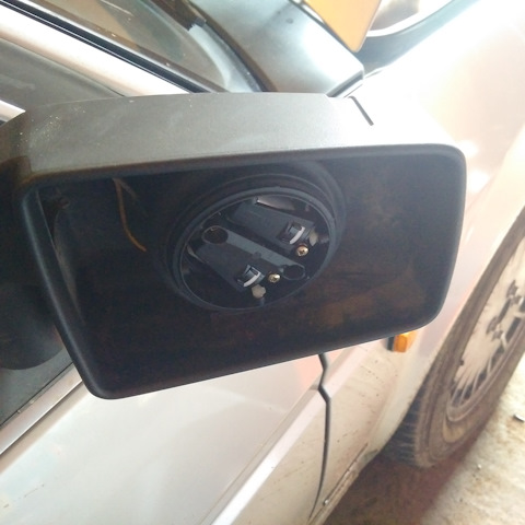

Beetl писал(а):Привет, а как снять само зеркало(стекло) из корпуса? Зеркала механические.
снизу на корпусе два винта, октручиваешь их, потом до предела поворачиваешь зеркало влево и видишь вот такую картину(только без медной смазки) и с кучей грязи))))
на фото видны отверстия под два винтика и паз в который заходит кронштейн пластиковый на котором установлен шарнир с зеркалом, твоя задача взять длинную плоскую отвёрку, продеть в щель между корпусом и зеркалом. достать её кончиком до кранштейна и работая как рычагом выдавить кронштейн на себя из направляющих в которых он сидит. немного слева, потом справа, и так много раз пока он не разкачается и не выйдет, можно ещё поливать всё это обильно вд40. удачи.

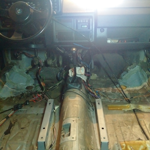

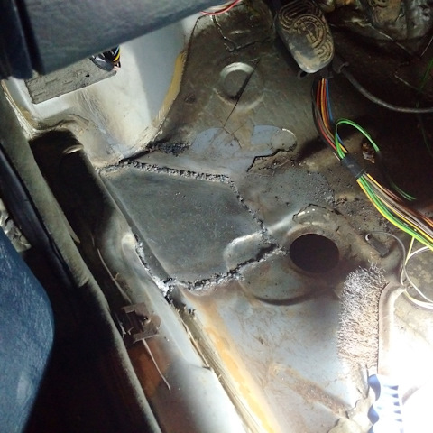

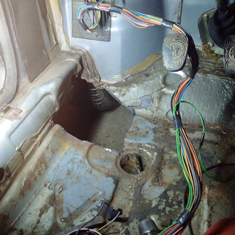

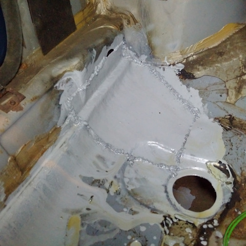

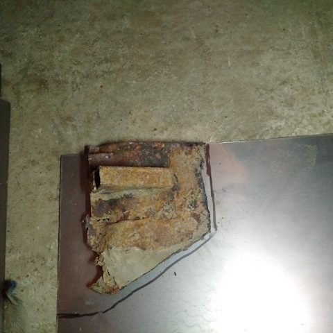

В общем альфе необходимо было сделать новые косы проводки для того чтобы продолжить комплектацию новыми ништяками (о том что будет установлено расскажу в следующей записи). Раз уж взялся за проводку, проложить её надо как следует и вообще привезти всю проводку под ковром в порядок. салон был разобран, и началось выкорчёвывание лишней проводки оставшейся от прежних владельцев. Альфу до меня кто то подготавливал по автомузыке и под ковром обнаружилось огромное количество музыкальных проводов и другой непонятной проводки, не поверите извлёк ТРИ! антенных кабеля идущих в багажник, так как дырка в крыле под антенну была заварена, а на лобовое была установлена активная радиоантенна, все три кабеля были отправлены в мусор. После того как проводка была приведена в порядок, я уже было собрался сделать косы под установку новых опций и проложить их как надо… но взгляд упал на передние углы днища, под левой ногой водителя и под правой ногой пассажира… самые больные места в которые летит всё из под передних колёс. Они были гнилые и кем то до меня ужасным образом залатаны… я знал о том что их надо варить, но не планировал делать это именно сейчас… но понял что не смогу просто увидеть этот мир коррозии и со спокойной душой собрать всё обратно и ничего с этим не сделать…
И так был куплен лист холоднокатанного металла, эпоксидный грунт, и шовный герметик и понеслась)))
вырезал гнилое место
вырезаю заготовку
выстучал нужную форму с ребром жёсткости по порогу и выпресовкой возле слива и вварил, простите за качество швов, варил полуавтоматом порошоковой проволокой без углекислоты, балон аргона есть для варки нержи, а вот углекислоту никак не куплю

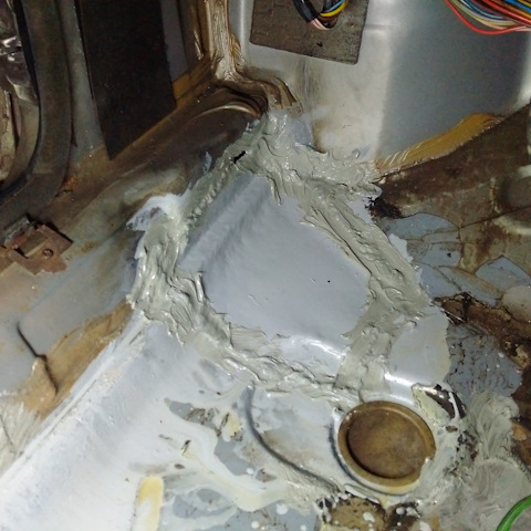

прокрасил всё эпоксидным грунтом
щедро замазал швы герметиком.
крупные фотографии выложил только по левому углу, чтобы не спамить кучей одинаковых фоток, финальную фотку сделал с заднего дивана с видом на оба угла. в целом состояние днища порадовало)))
финал.

Сообщение Moret4ok » Вт мар 28, 2017 8:30 pm
Друг долбанул свою "киу-риу" и пришлось ему вваривать новое заднее крыло. С угликислотой проблема былы. Сварили стоечку для огнетушителя и подключив его горя не ведали. Да и заправить его можно.
Хорошее днище, приятно смотреть. Мне тоже придется летом у водителя варить. У пассажира только трещина в стыке моторного щита с полом. Полегче чуть.

Сообщение Morjenka » Ср мар 29, 2017 12:18 am
Здорово! А как выстукивалось ребро изогнутое под 90 грд?

Сообщение Роджер Доджер » Ср мар 29, 2017 1:13 am
Morjenka писал(а):Здорово! А как выстукивалось ребро изогнутое под 90 грд?
кладёшь наковальню или кувалду на пол на край кладёшь лист металла где должен быть сгиб, и начинаешь это место простукивать молотком, проявляется сгиб, проходишь его многократно то по правой стороне, то по левой и с каждым разом он загибается больше и больше и так пока не согнёшь под 90 градусов.

Сообщение DRIFTING » Ср апр 05, 2017 11:46 am
Ребят, это не сварка :smt0052 , даже с флюсом можно довольно неплохой шов получить, а тут как простой проволкой :shock: , там поры, пару раз кулаком ударить.

Сообщение Роджер Доджер » Ср апр 05, 2017 6:31 pm
DRIFTING писал(а):Ребят, это не сварка :smt0052 , даже с флюсом можно довольно неплохой шов получить, а тут как простой проволкой :shock: , там поры, пару раз кулаком ударить.
я варил проволокой с флюсом, проварено там всё как следует, скорее от кулака ничего не останется чем ты чего нибудь добьёшься. не суди о шве по его внешнему виду. у меня большой опыт сварочных работ, я все швы проверяю сильными ударами молотка после сварки. плохого я не сварю.

Сообщение sky » Ср апр 05, 2017 7:06 pm
Но болгаркой там стоило пройти...
