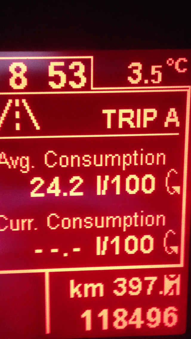

Сообщение korablev29 » Вт окт 07, 2014 10:10 pm
Что может быть (JTDM 1.9)? Компьютер показывает Расход топлива 16 л/100km!!! В режиме онлайн при 4 000 - 5 000 оборотах может показывать от 20 до 40 л на 100 км

Re: Дизель РАСХОД ТОПЛИВА
Сообщение flavor » Вт окт 07, 2014 11:49 pm
средний?
Сообщение omega_sarapul » Ср окт 08, 2014 12:27 am
при какой средней скорости?
у меня 8,4 при средней 43 км/час на расстоянии 4000 км
Сообщение korablev29 » Ср окт 08, 2014 12:47 am
omega_sarapul писал(а):при какой средней скорости?
где то так-же в районе 40
Сообщение korablev29 » Ср окт 08, 2014 12:48 am
flavor писал(а):средний?
комп показывает 16л/100км - средний
Сообщение flavor » Ср окт 08, 2014 10:08 am
как-то дохера.. если не стоять в пробке.. :what
Сообщение greean » Ср окт 08, 2014 12:07 pm
korablev29 писал(а):Что может быть (JTDM 1.9)? Компьютер показывает Расход топлива 16 л/100km!!! В режиме онлайн при 4 000 - 5 000 оборотах может показывать от 20 до 40 л на 100 км
Постоянно показывает такой расход?
Сообщение Иван13 » Ср окт 08, 2014 12:51 pm
Да уж ребятки ,у меня на 2.4 в пробках больше 9 никогда не показывал и я ему очень сильно верю)
Сообщение korablev29 » Ср окт 08, 2014 1:57 pm
Сообщение greean » Ср окт 08, 2014 2:06 pm
А по факту?
Сообщение korablev29 » Ср окт 08, 2014 2:27 pm
greean писал(а):А по факту?
Сейчас замеряю! Но что отображает компьютер меня очень пугает!)
Сообщение greean » Ср окт 08, 2014 3:20 pm
Может частая регенерация?
Сообщение AlekcandR159 » Ср окт 08, 2014 3:25 pm
Иван13 писал(а):Да уж ребятки ,у меня на 2.4 в пробках больше 9 никогда не показывал и я ему очень сильно верю)
у меня также на 2,4 больше 9 не показывает, было на трассе 9,3 но там ехал под 200 км/ч,
Сообщение AlekcandR159 » Ср окт 08, 2014 3:29 pm
если стоит еще сажевый,то только один вариант он забит, и топливо нещадно льется для дожига
Сообщение flavor » Ср окт 08, 2014 3:43 pm
парила бы :oops:
