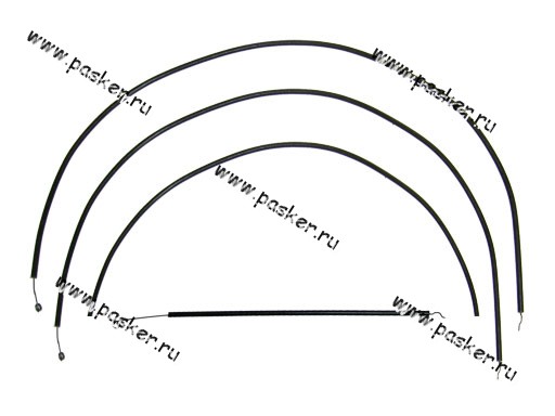

Жесть, у меня случилась та же беда. Обломился тросик направлений обдува. Посмотрет в интернете, вроде тросик 1 в 1 вазовский, такая же петля на конце.
это от ваз 2108 за 50 руб.
Посмотрел в exist, родной стоит 1200 руб. Но что там на другом конце, понятия не имею. Видимо придется разбирать панель, заодно и радиатор печки почищу с заслонками.
