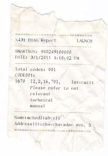

Подсоединили к LAUNCH и выпал Error Code 1670
Ктонибудь знает что это?
см. Рисунок:

Какой-то непонятный код..
судя по http://www.troublecodes.net/OBD2/Pcodes.shtml#1600
P1670
Electronic Feedback Signal Not Detected
А давление топлива как проверяли? Может давление именно под нагрузкой падает?
P1670
Отсоединили шланг откуда поступает топливо и присоеденили к ней бароометр (или чтото в этом роде) и от показал отличное давление.
Я по-google-ил немножко на счет 1670 и нашёл вот что: "The 1670 is a feedback signal from the IDM to PCM to insure proper timing and duration of fuel delivery"
Что такое IDM и PCM ???
