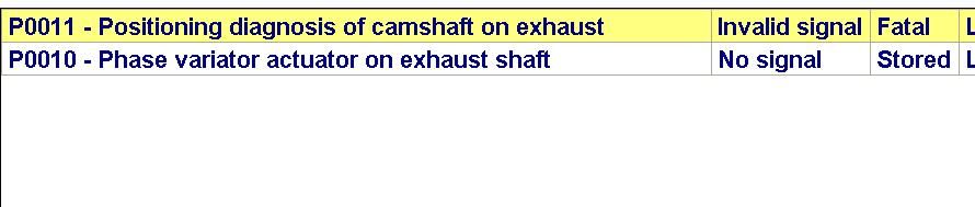

Сообщение Amiran » Ср июн 26, 2013 11:03 am
У меня новые коды :(
Please, HELP!!! :(

Re: ПРОБЛЕМА С 159 2.2JTS - обороты движка
Сообщение Юрич » Ср июн 26, 2013 1:26 pm
Привет! Смотри электроклапана вариатора фаз. Скорее контакты окислились .
Сообщение Amiran » Ср июн 26, 2013 2:18 pm
Юрич писал(а):Привет! Смотри электроклапана вариатора фаз. Скорее контакты окислились .
А где это? Приблизительно?
Или может фотка есть гденить в интернете?
Сообщение Amiran » Пн июл 08, 2013 2:46 pm
Ктонить помогите!
А то мне уже говорят что надо менять цепь! :(
А пробег всего 82.000 :(
Сообщение Amiran » Ср июл 17, 2013 1:58 pm
Заказал новый цепъ и комплект...
Сообщение Preacha » Ср июл 24, 2013 3:51 pm
Amiran писал(а):У меня новые коды :(
Please, HELP!!! :(
У меня вылазят точно такие же коды. Цепь уже поменяна? Ошибки исчезли или нет?
