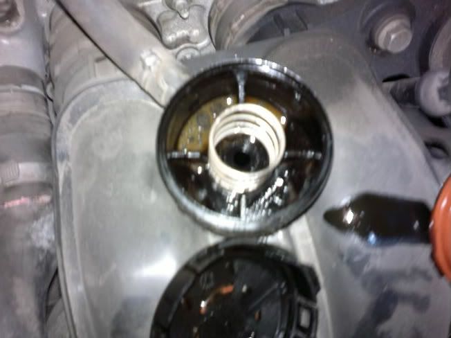

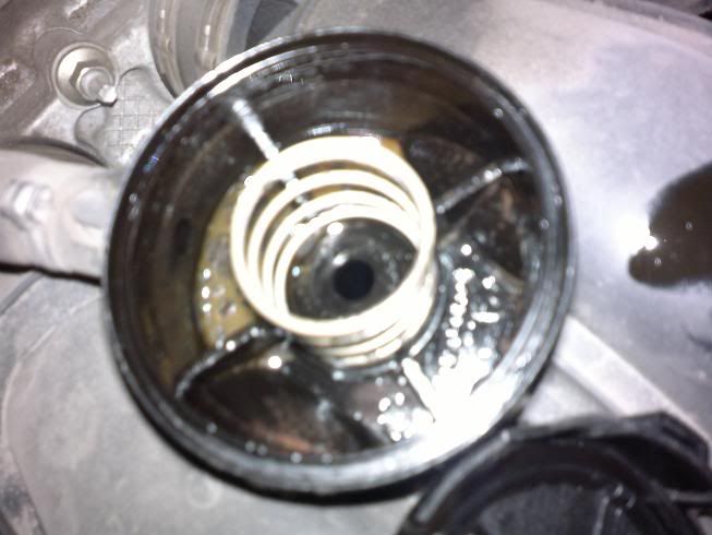

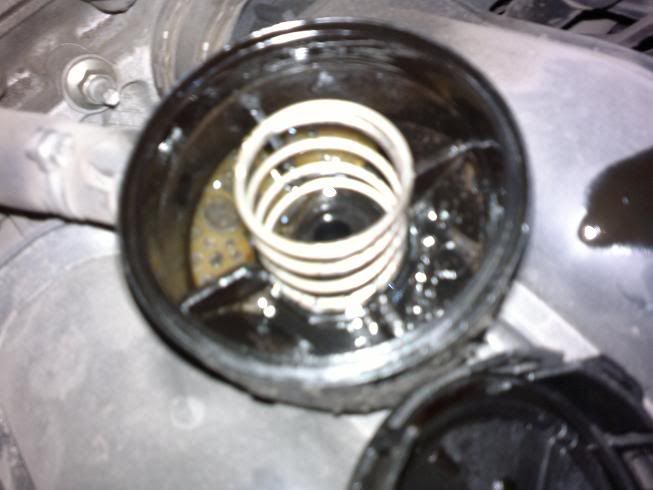

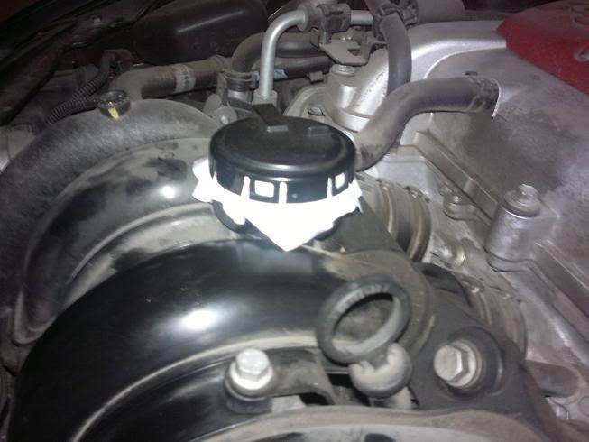

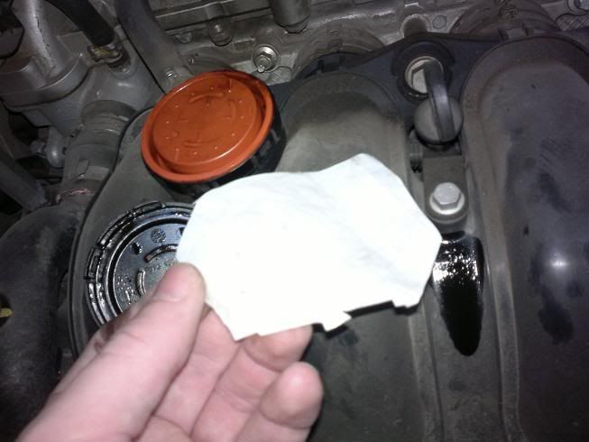

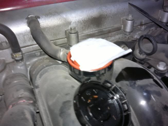

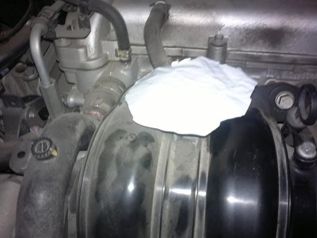

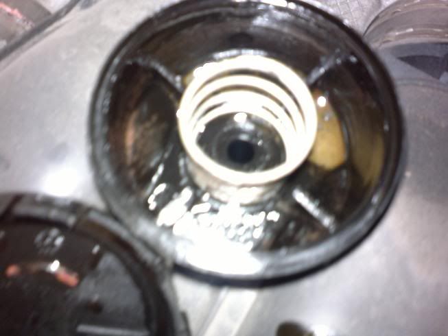

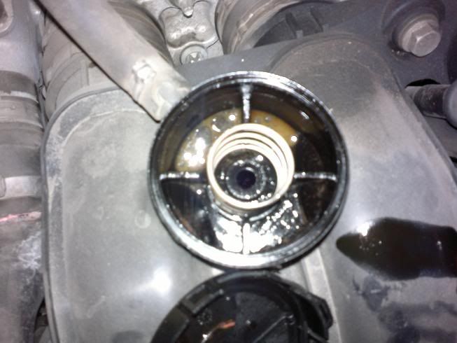

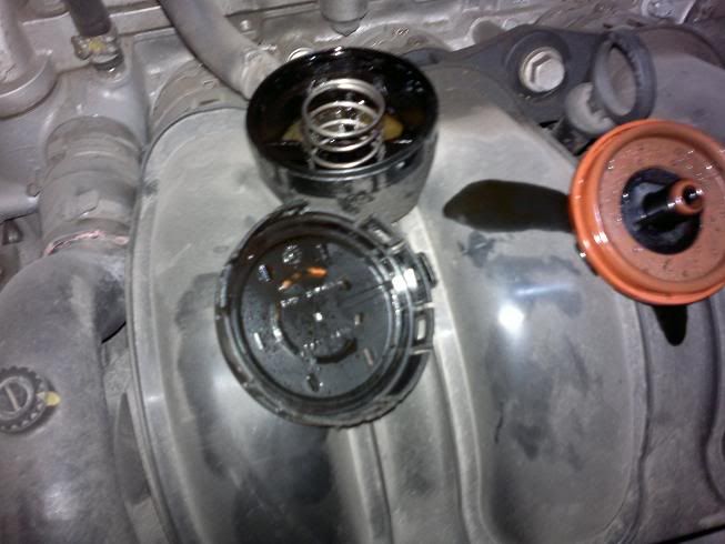

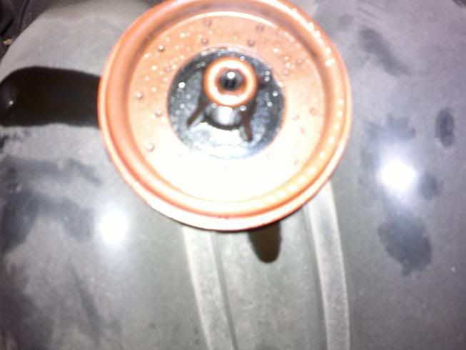

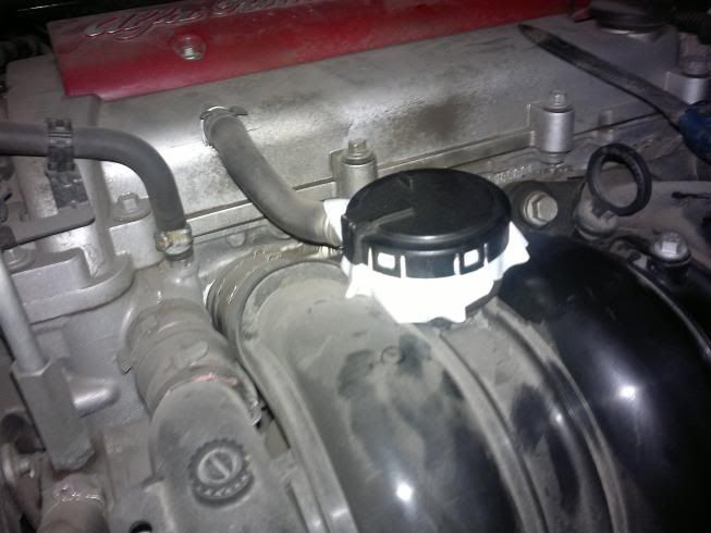

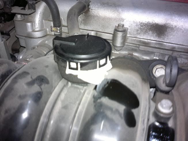

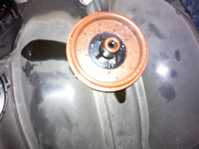

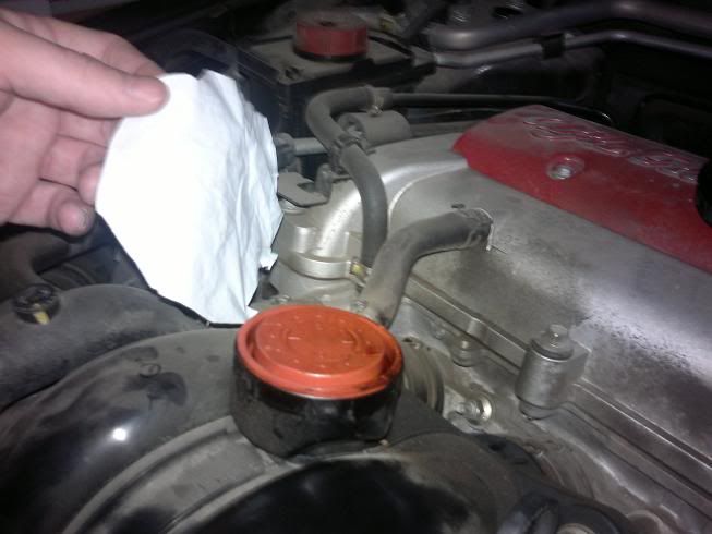

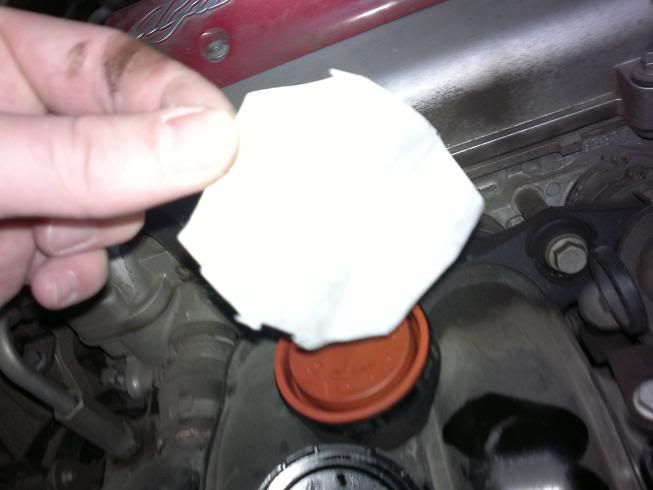

Сегодня утром я провёл експеримент.
Ну, не знаю на сколько всё правильно сделал, но машина вела себя примерно на 15% лучше.
После запуска двиготеля екзаминер не зафиксировал никаких перебоев, но вибрации были как ранше.
После прогрева 1-2мин. я поехал и на ходу тоже чувствовалось улудшение на 15% примерно.
Но такое и так бывало иногда, без сегоднешней операции.
Вот фото-отчёт того что я сделал.
Не очень качевственные, но зато их много и всё более-менее видно.
Жду вашик коментариев :)

Re: ПРОБЛЕМА С 159 2.2JTS - обороты движка
Сообщение Юрич » Вт янв 24, 2012 11:20 am
Ну что каков результат?
Сообщение Amiran » Вт янв 24, 2012 11:28 am
Юрич писал(а):Ну что каков результат?
Ну результат примерно таков: УЛУДШЕНИЕ НА 15%
НО! Как я уже написал выше, такие улудшения бывали и до сегоднешнего дня.
Надо ещё понаблюдать вечером когда я уеду с работы домой.
Если вправду виновен этот резиновый клапан, значит я должен точно узнать принцип его работы и попробовать дальше поекспериментировать, пока результат не будет очевидным и наконец куплю этот клапан и поменяю.
Сообщение Юрич » Вт янв 24, 2012 11:33 am
Главное что бы через этот клапан не подсасывал воздух двигатель. Нашел где отверстие вентеляционное в крышке?

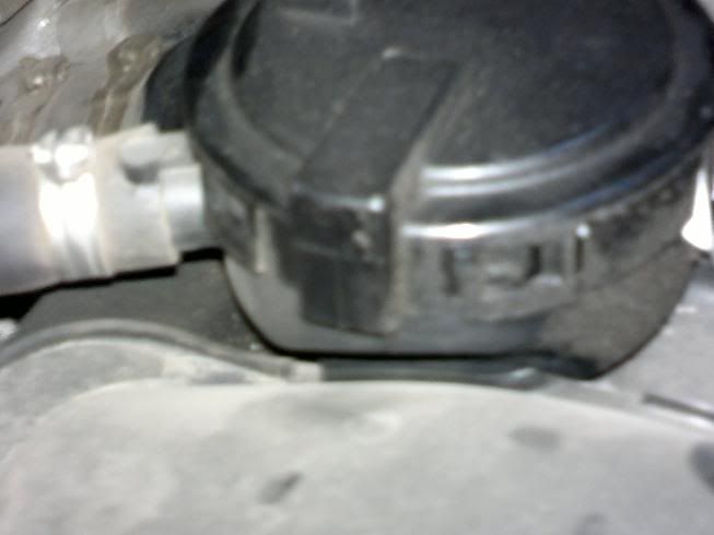

Сообщение Amiran » Вт янв 24, 2012 12:33 pm
Юрич писал(а):Главное что бы через этот клапан не подсасывал воздух двигатель. Нашел где отверстие вентеляционное в крышке?
Понял.
Значит можно снимать заново и сделать то-же самое по акуратнее.
Может сегодня утром я не совсем акуратно сделал и потому результат 15%
Сегодня ещё понаблюдаю и потом поекспериментирую опять :)
Спасибо за полезные советы и за дружбу!
Что касается вентиляции, помоему я нашёл вентеляционное отверстие в крышке.
Это оооочень маленькое отверстие, которое выходит с боку да?
И на плассмасовом колпачке видно с верху прямоугольное направленное в бок выступление.
Я прав да?
Только вот как впихнуть в клапане целофан, не перекрыв это отверстие мне мало представляется пока... :?

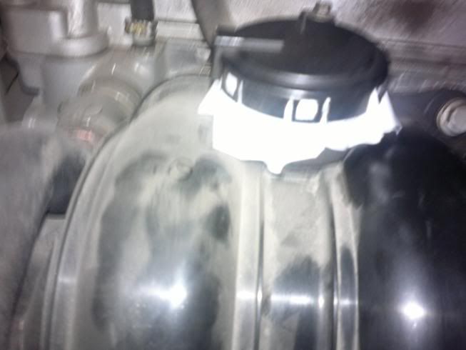

Сообщение Юрич » Вт янв 24, 2012 1:05 pm
Да оно.
Все просто - сверху кладешь кусок полеэтелена и натягиваешь на горловину( он должен выступать везде, пускай даже торчит в разные стороны), потом зажимаешь крышкой.
Доступа к резиновому клапану тогда не будет, а вент.отверстие не закроется не волнуйся, для избыточного давления картерных газов промежутка между полеэтеленом и крышкой хватит.

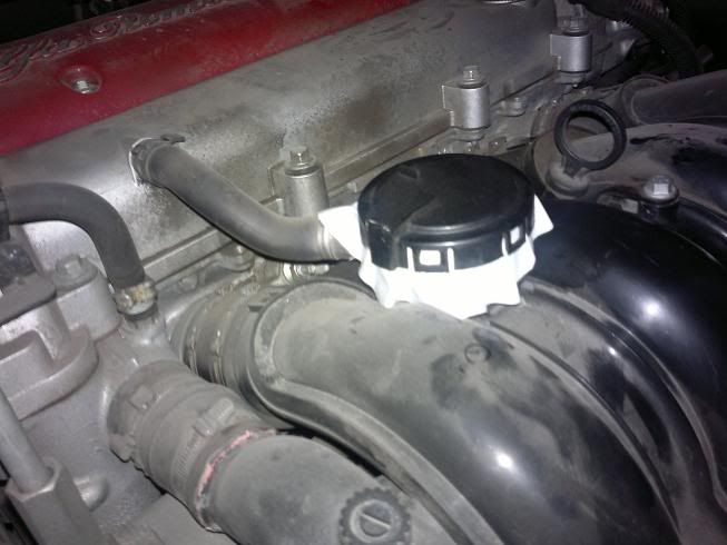

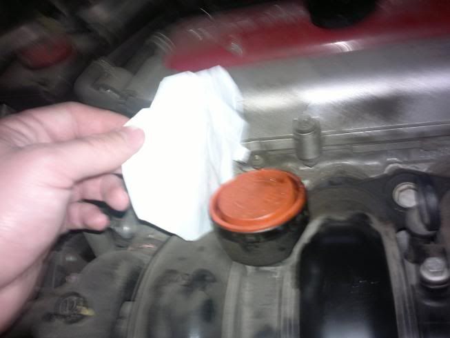

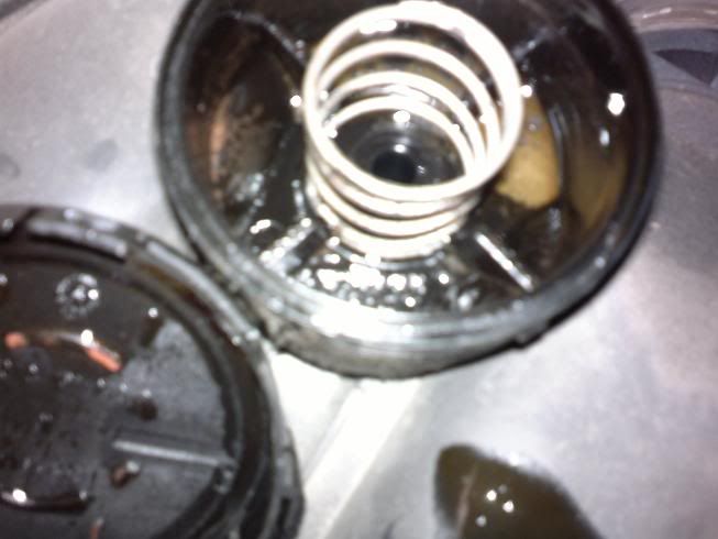

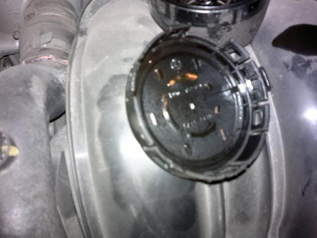

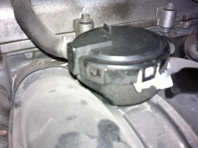

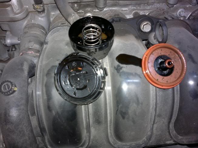

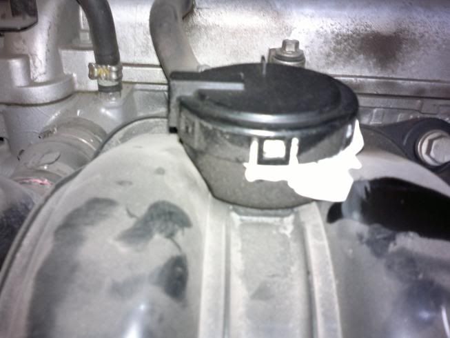

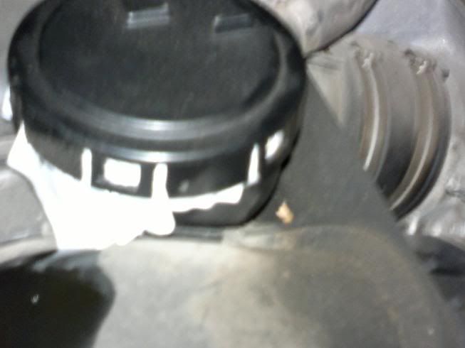

Сообщение Amiran » Ср янв 25, 2012 12:39 pm
Сегодня утром сново повторил операцию - "НАКРОЙ ЦЕЛОФАНОМ И ГУЛЯЙ" :)
Только на этот раз как следует накрыл и перетянул по всей поверхности клапана, а не так как вчера, на половину.
Результат - 50% улучшение!
Машина завелась с вибрациями, но екзаминер перебоев не зафиксировала.
Когда тронулся с место, машинка вела себя лучше (не задыхалас и не дёргалась) и гораздо послушней, хотя, периодическая потеря мошности всёровно остаётся в силе.
ЗА ВСЁ ЭТО БОЛЬШОЕ СПАСИБО ХОРОШЕМУ ЧЕЛОВЕКУ - ЮРИЧУ!!!! :D :D :D
Юрич, похоже вы меня поставили на верный путь. :!: :!: :!:
Остаётся устранить утренние вибрации, вибрации на холостых оборотах и потерю мощности конечно.
Что прикажете делать дальше?
Может впихнуть туда целофан по толще? или вместо полеэтилина использовать тонкую резинку, как на пример такой-же матерял из чего сделана медицинская перчатка?
Вот вам и фото-отчёт:
Сообщение Юрич » Ср янв 25, 2012 8:57 pm
Лучше поменять резиновый клапан на новый, а пока ездть с целофаном. К сожалению резиновая перчатка или презик изготавливаются не из маслостойкой резины, в виду этого их масло сожрет быстро.

Сообщение audio-terrorist » Сб май 19, 2012 1:58 pm
привет !
этот клапан устроен оч просто
он поддерживает легкое разряжение внутри мотора чтобы он не потел маслом
он работает всегда норм пока эта мембранка не порвется
если что то можешь попробовать ее поменять у бмв она продается отдельно (диаметр примерно похожий) на мотор N62 3.5 V8
5 проводная лямбда это широкополоска -набери в гугле wideband oxygen sensor и вопросов у тебя не будет
4 х полоска -цирконий -обычная -следит за состоянием катализатора и в процесс смесеобразования не лезет
