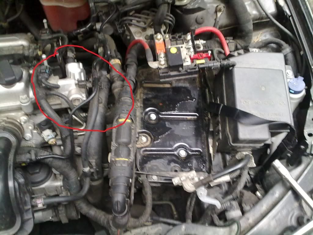

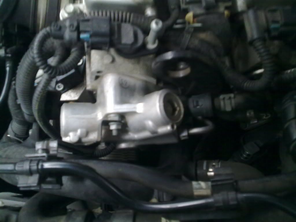

Сообщение Amiran » Вт мар 08, 2011 6:06 pm
Сегодня смотрели насос высокого давления.
Никакого фильтра там нету. А сам насос вроде чистый.
Вот насос:
Проверили, компрессором продули - всё ОК.
Собрали обратно.
Еслибы был другой такойже, можно было попробовать поставить и таким образом точно узнать, но увы нету. :( :( :(
Галл писал(а):Скорее всего, если это виноват насос высокого давления, то из-за плохого качества бензина (грязь, вода) происходит быстрый износ внутренних деталей насоса, критическая выработка которых не позволяет нагнетать нужное давление. При нагреве деталей насоса из-за расширения давление падает ещё больше. Изношенный насос высокого давления на моторах с непосредственным впрыском при работе издает посторонний звук - такой негромкий гул или шелест, не могу его точно назвать. Ещё похожие симптомы бывают при забитых катах, на холостых работает нормально, при увеличении оборотов выхлопные газы не успевают отводится из камеры сгорания и двигатель глохнет.
Никакого шума насос не выдоёт. Во вкоем случии, мы не слышем нечего подозрительного...
Катализатор тоже в норме.
Что делать дальше, неизвестно.
Ещё думаю что может этот fault code 1670 виноват. Но и об этом никто ничего не может сказать, так как разшифровка этого кода "Electronic Feedback Signal Not Detected" слишком непонятна.
Что скажете?
