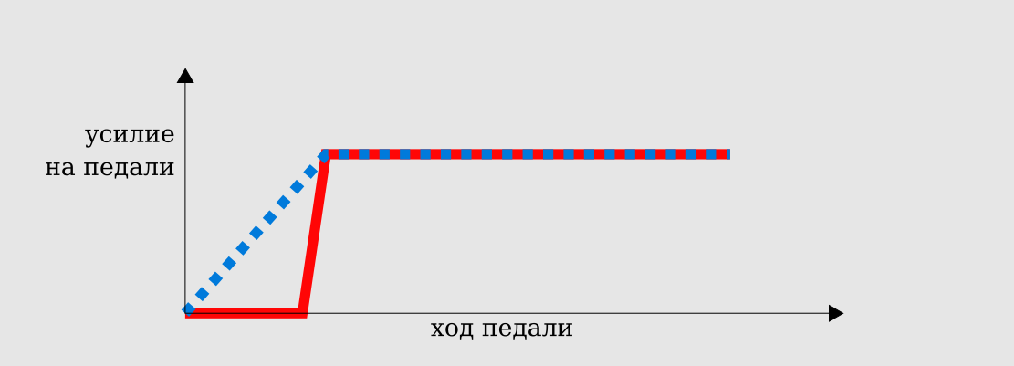

Сообщение Montekki » Пт сен 13, 2024 11:43 pm
Похоже на завоздушивание.

Сообщение ershov » Сб сен 14, 2024 12:23 am
Похоже, согласен. Но смущает одна деталь: график усилия на педаль показан красным, но разве он не должен выглядеть, как синий пунктирный? Мол, при движении поршня в главном цилиндре (в педали) идёт сжатие воздуха, при котором постоянно увеличивается давления в пузырьках, соответственно и на педали тоже, и когда оно достигнет максимума, то начинается движение поршня в выжимном?
И что происходит во время стоянки машины, после которой педаль становится нормальной? Воздух куда-то девается? Но куда?
В общем, вопросы, вопросы... Завтра попробую сам прокачать (до этого качали в сервисе, где меняли выжимной). Посмотрим,...
