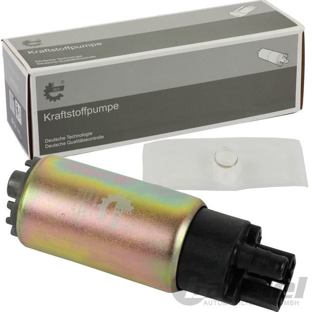

Сообщение Raptor » Ср мар 06, 2019 9:34 pm
http://www.maxparts.ru/index.php?magazi ... 8214_kupit
стоит там скорее всего обычный бош-сименс как на газелях соболях ...имхо
