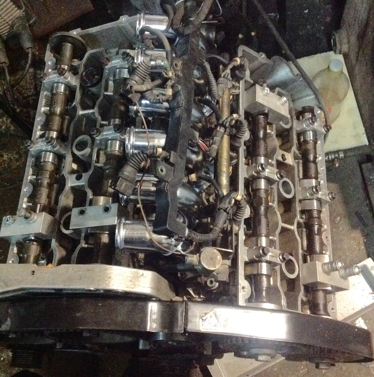

AR156 v6 2.5 Всем привет, после гидро удара был проделан капетальный ремонт двигателя, заменены все вкладыши , кольца, сальники клапанов, все резинки и т. Д . Настало время для запуска!! Подключаем батарейку, поворачиваем ключ, и что мы видим - на табло все как положено горит, Заводим!!) а она не заводится!!! Из выхлопной попахивает чем то а она и не схватывает даже! Топливо подается ( открутил шланг подачи, от рампы и бенз был там под давлением) - отлично. Начал грешить на датчик коленвала, - поменял! Эффекта - 0! Вот даже и не знаю куда лесть( подскажите хоть что нибудь! Может и всплывет косяк...
И вот еще, салон полностью разобран икнопку под сиденьем я мог по шевелить и... В общем из за кнопки катапульты может быть сей лажа?)

Пошевели кнопку еще раз.Это кнопка аварийного отключения бензонасоса при аварийных ситуациях. Перевертыш например. Ремень правильно выставлен?

Deputa Madre писал(а):Пошевели кнопку еще раз.Это кнопка аварийного отключения бензонасоса при аварийных ситуациях. Перевертыш например. Ремень правильно выставлен?
Все как положено!!по кондукторам

Кнопку поюзал, результат тотже !!( куда залезть , подскажите пожалуйста !! Не ужели не кто не чего не знает

Сообщение elementar » Пн янв 12, 2015 7:56 pm
датчик Распредвала?
А через комп ничего не показывает?
попробуйте полностью скинуть все настройки ЭБУ

Сообщение Patriot88 » Пн янв 12, 2015 8:22 pm
elementar писал(а):датчик Распредвала?
Есть вероятность что после гидро-удар появились ошибки???

Сообщение Patriot88 » Вт янв 13, 2015 5:01 pm
Решил проблему

Patriot88 писал(а):Решил проблему
Опишите её. Людям поможет!

Сообщение Patriot88 » Вт янв 13, 2015 5:50 pm
Все очень просто!!) слил старый бензин который превратился в очень желтую не понятную ... И залил 98-го , выкрутил свечи продул воздухом цилиндры , и она завелась ))
